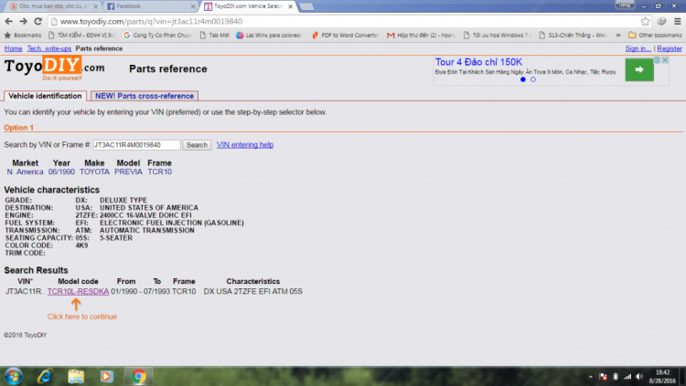

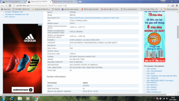

Bác số VIN ở trang này e là không chuẩn.bác sĩ ơi, previa có loại 5 chổ nửa hả
Còn em giờ không còn tiền đổ xăng chạy chứ nói gì tiền sửa, mua đồ rồi không có tiền đi gắn nè,Đừng nghĩ oan e bác ui, tội em ( sửa lai rai được gần 2 năm mà có nửa chiếc ah)![]()
e tra trang khác cũng zậy luôn, hichichicBác số VIN ở trang này e là không chuẩn.
