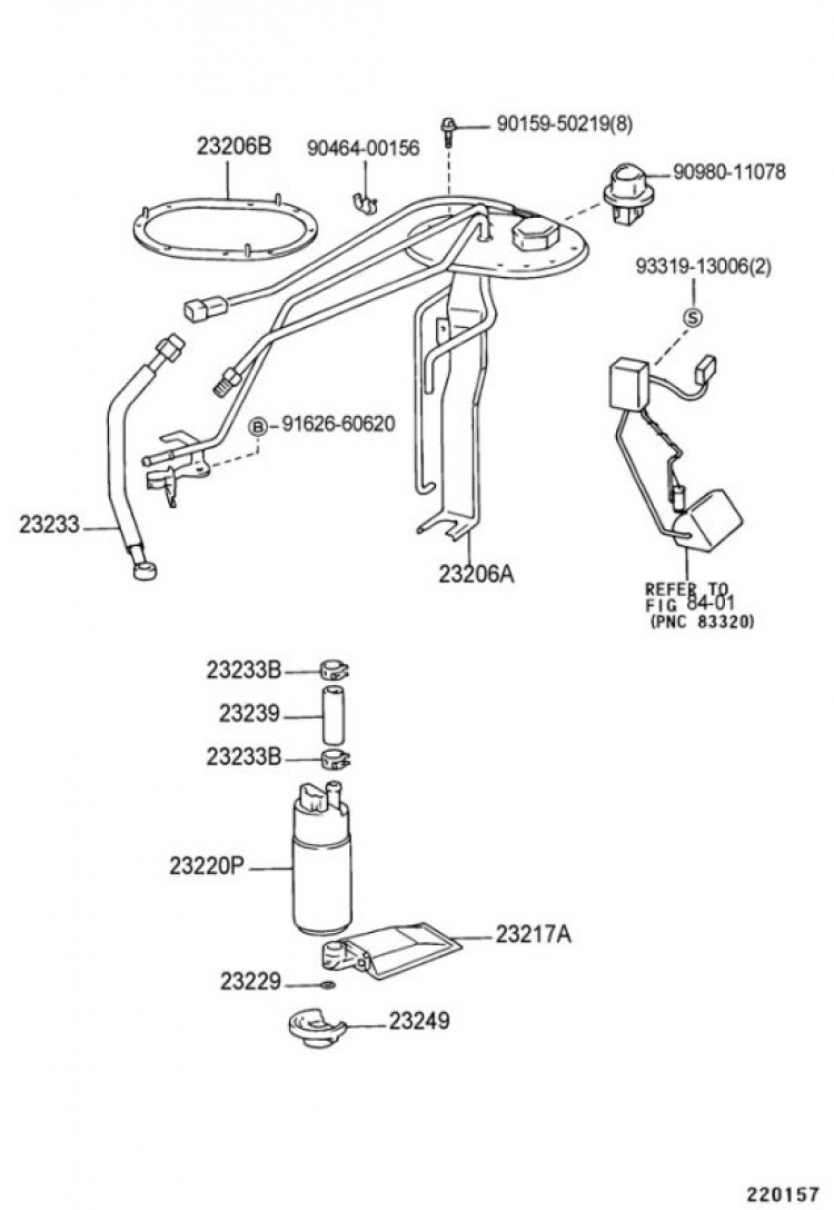

như hình dưới thì cái cụm phao xăng (93319-13006(2)) họ có bán ko vậy Bác? xe em thì em thấy cái kim xăng nó cứ cà giựt, lên xuống khó bảo, thất thường
Cụm phao xăng mã là 8332080180 hoặc 8332028220

dear BácE nghĩ nếu bác vệ sinh xong rồi thì đem thỡ điện tử vẽ lại cái mạch cho cực 1 lần, k thì thay mới, chắc cũng k quá nhiều tiền phải k bác?
cụm phao xăng này em đã thay 1 cái hàng xài rồi, dưng nhìn còn mới lắm mà cũng bị cà giựt, kim cứ lên xuống thất thường, nên nếu có bán mới, em thay cái mới cho nó lành, vì chỗ này em thấy nó giống như là 1 cuộn dây đồng chứ ko phải mạch vẽ bác ạ, khi cái phao nó lên xuống thì nó có 1 cái lưỡi sẽ quét qua cuộn dây đồng này, kiểu như tăng, giảm trở kháng vậy.
Dạ. vậy là Previa xài loại khác. E đã từng thấy nhiều loại xe xài vĩ mạch, có tay gạt để nối mátdear Bác
