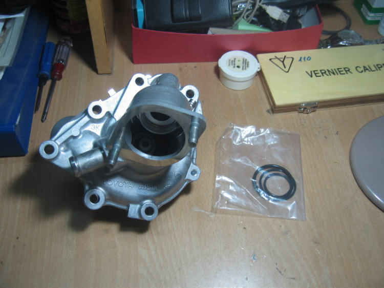

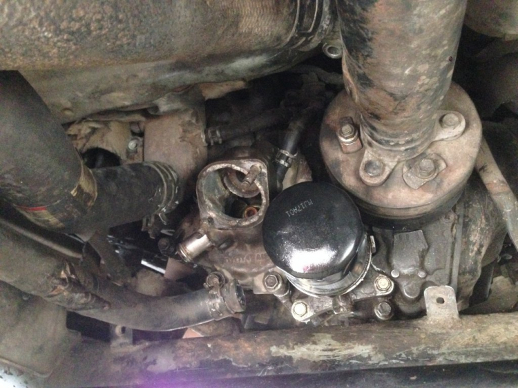

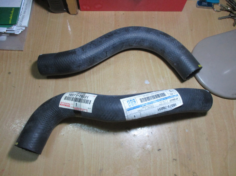

Mua bơm nước, ống nước, co nước từ rất lâu rồi mà không thay vào xe:
Gần Tết rồi. Quyết định mang lên Phương Phát ráp cho lẹ

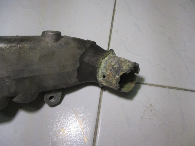

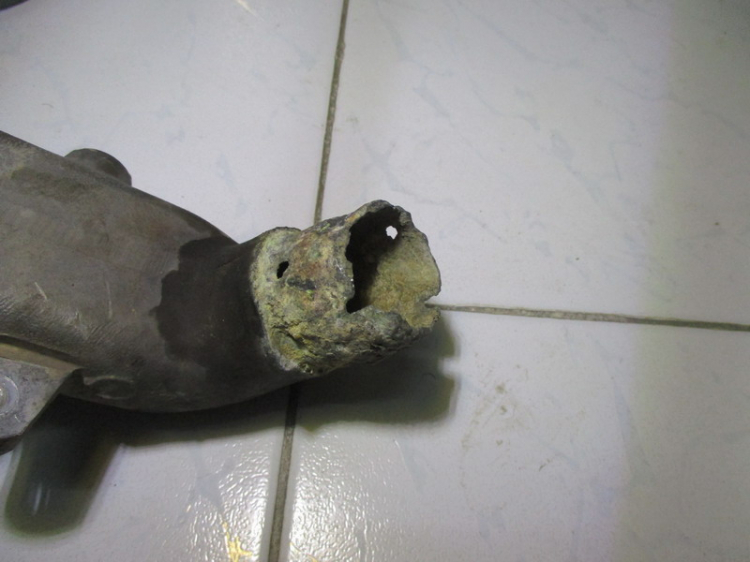

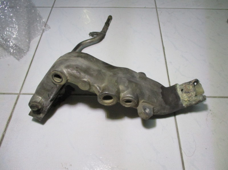

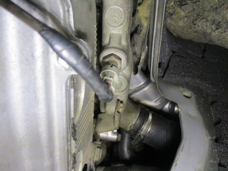

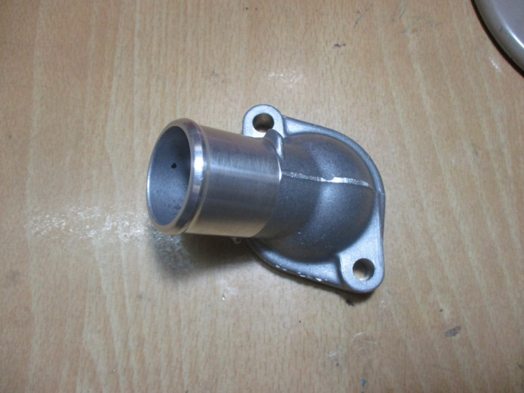

Lúc tháo ống nước cũ ra thì phát hiện cái co nước gắn trên quy-lát bị mục te tua:
Nếu tự làm ở nhà là nhức đầu rồi. Ở Phương Phát Bác Dũng có sẵn hàng thay thế. Đồ cũ tháo xe nhưng còn ngon:

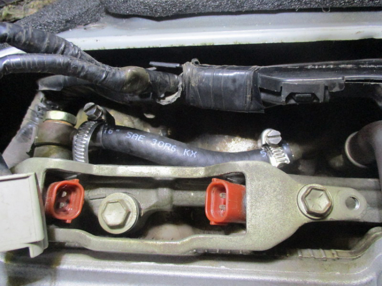

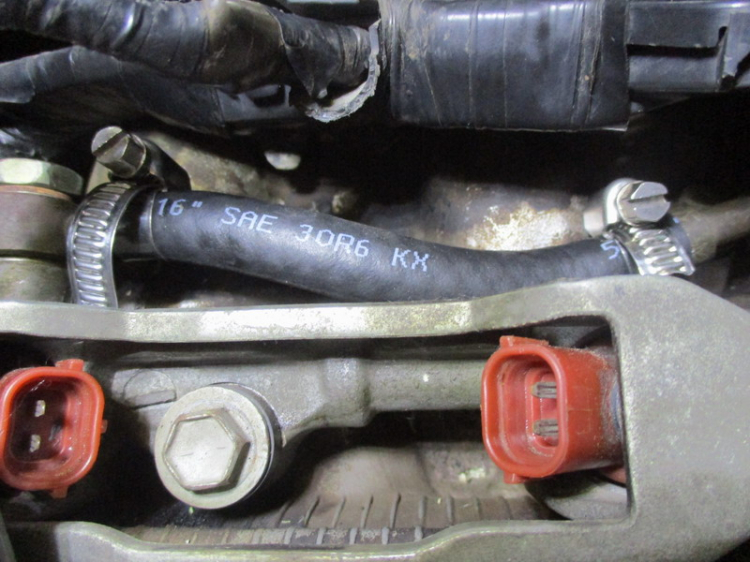

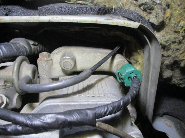

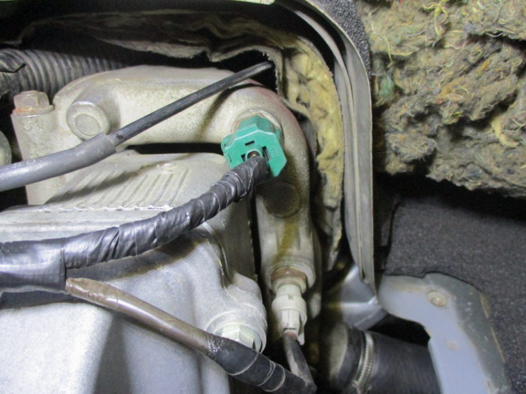

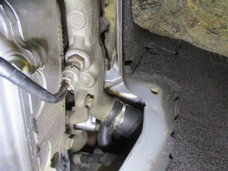

Ráp xong bơm nước, nhưng chưa lắp ghế vào. Về nhà mở nắp hầm ngắm nghía và đề máy để kiểm tra lần nữa xem có bị xì nước không thì tình cờ phát hiện ống xăng vào béc phun bị nứt và xăng ra ướt. Đây chính là nguyên nhân khi máy nổ có mùi xăng sống. Thay ống xăng mới:

Em cái bơm nước (tu 29-30 Tết )của Thầy tặng!Thanks Thầy
Sau khi thay thì nước ổn định! Đang nổ máy mở nắp bình phụ ko thấy tràn ra

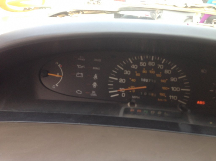

E nhìn đồng hồ xe bác Báo ABS hay sao ấyView attachment 1554036
Sau khi thay thì nước ổn định! Đang nổ máy mở nắp bình phụ ko thấy tràn ra View attachment 1554038

Đúng rồi bác, nó báo ABS mà em ko biết sửa làm saoE nhìn đồng hồ xe bác Báo ABS hay sao ấy
