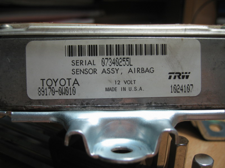

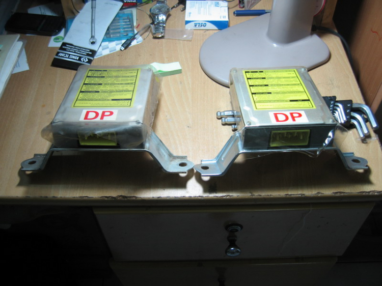

Chiều nay hộp khiển túi khí (airbag sensor assembly) đã về tới (cái bên phải), giống y hệt cái cũ:
Previa 9X - Khổ vì yêu, Tập 2

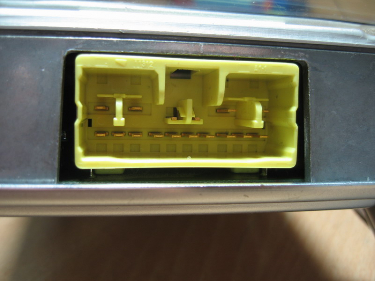

Các giắc cắm và chân cắm của hệ thống túi khi đều được mạ vàng:

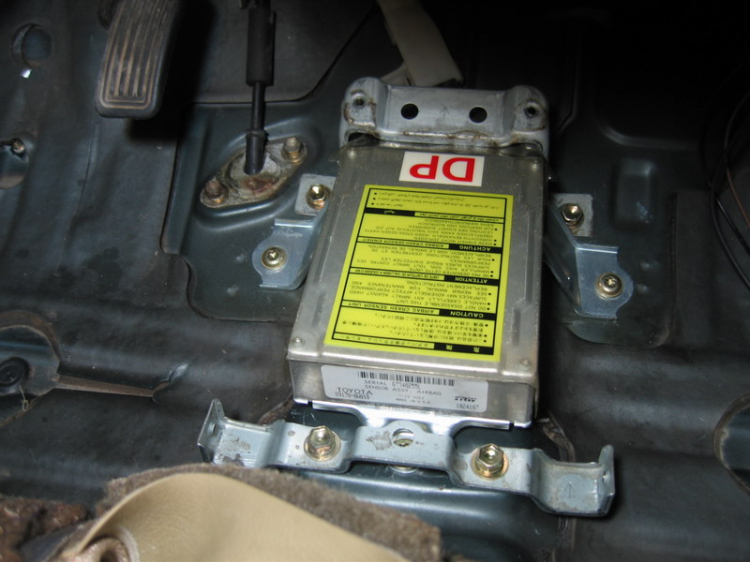

Lắp vào vị trí:
Bật công tắc. Hệ thống hoạt động chuẩn rồi:
