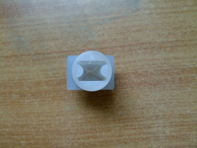

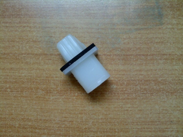

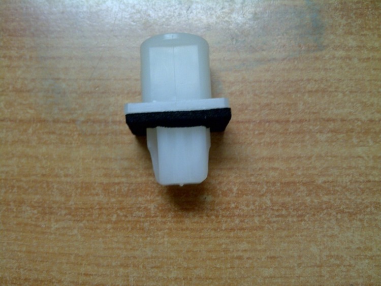

Em phá trinh cái bọc nha, lấy 1 cái ra xem nha...Bác về tháo cái ốp nhựa dưới cửa xe 2 bên xem giống không...Ủa cái nầy là cái tắc kê của cái miếng nhựa bên dưới cửa hả? Sao nhìn kg ra vậy?
Không giống lắm, trật mấy dem gì đó!Em phá trinh cái bọc nha, lấy 1 cái ra xem nha...Bác về tháo cái ốp nhựa dưới cửa xe 2 bên xem giống không...
Rồi để vác về làm. Trật thì trả lại.Em phá trinh cái bọc nha, lấy 1 cái ra xem nha...Bác về tháo cái ốp nhựa dưới cửa xe 2 bên xem giống không...

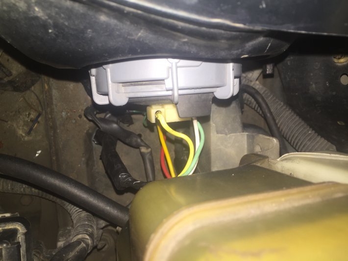

View attachment 371725 View attachment 371726 Kết quả là dư một đống dây điện, nhưng thấy khoang máy thấy thoáng hẳn ra. Một số tính năng khôi phục lại , không biết đủ chưa? Cụ thể: đang mở đèn, tắt máy xe, đèn kg tắt cho đến khi ta mở cửa xe đèn tự tắt- máy đang tắt, đến mở đèn , đèn sẽ sáng nhưng chớp, đến khi mở công tắc xe thì cháy đều

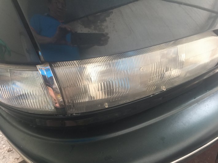

Hôm qua chạy có một chút trông thành phố , đường phố sáng trưng nên chưa rõ phát huy như thế nào ? Khi vào đường nhỏ thì thấy ánh đèn bắt trên các hàng rào thì hơi giảm so với xenon trước đây (dĩ nhiên trước đây 4 bóng lận) , nhưng cũng tạm được. Đã xác định từ đầu sẽ bố trí thêm 2 bóng gầm để tăng độ sáng. Tuy nhiên chắc an tâm hơn lúc đi trời nhập nhoạn hay mưa. Dùng đèn LED sợ chói người khácĐèn sáng không Bác?

Tui rất tin là đưa bóng LED vào chóa nguyên bản sẽ bị lóa sáng tùm lum. Lý do như sau:
- Đèn nguyên thủy dùng bóng halogen độ sáng không cao (chỉ khoảng 1000-1500l lumen), nên dùng cách hội tụ đơn giản là chóa đèn + các gân khúc xạ ánh sáng trên gương bảo vệ
- Khi thay bóng halogen bằng bóng xenon, độ sáng của bóng xenon (3000-4000 lumen), hệ thống đèn cũ không đáp ứng, người ta phải chuyển sang có bộ thấu kính (projector) riêng cho đèn để gom sáng.
- Bóng LED có độ sáng tương đương xenon, do đó phải có thấu kính mới đáp ứng được. Điều này bác xem link trên, ở trang 43 là chiếc previa gắn LED với chóa nguyên bản, trang 54 là chiếc previa gắn LED có projector.
Hiện nay có một vấn đề phát sinh nữa là các thấu kính hoặc chóa chưa thiết kế chuẩn cho LED (vì đang thiết kế cho bóng xenon) . Rất nhiều nhà sản xuất bố trí 1 LED, hay 2 LED, dọc hay ngang v.v => kích thước và hình dạng nguồn sáng sẽ không trùng với tiêu điểm của hệ thống gương và chóa đèn đã có => luồn sáng đi sẽ không như mong muốn (mặt dù nhà sx có cho phép chỉnh khoảng cách này).
