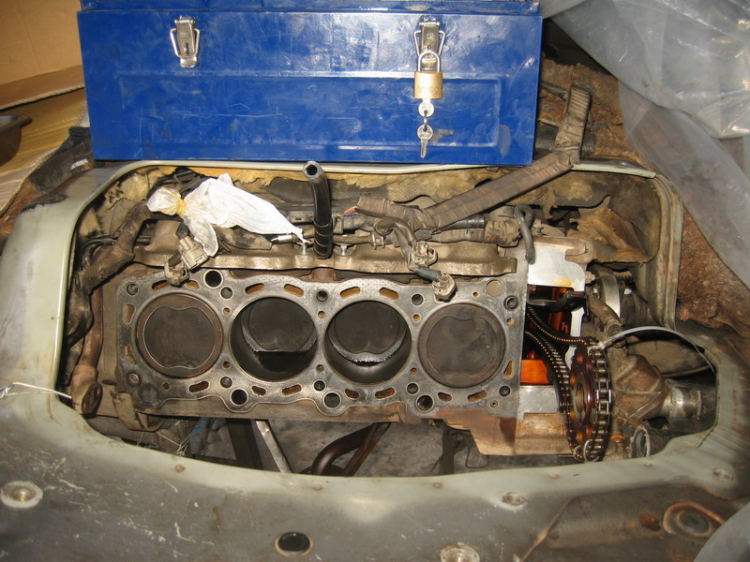

Bác Tam cho e hỏi con knock sensor này nó nằm ở vị trí nào trên máy?
Knock sensor nằm ở vị trí vô cùng khuất. Em chưa thấy nó trên Previa bao giờ, nhưng theo sách thì nó được gắn trên cylinder block (cụm xi-lanh và piston). Đâu đó trên cụm này, có lẽ sát với sàn xe:

Re:pREVIA CLUB khu vực thảo luận về các vấn đề kỹ thuật
ddtuyen nói:
chuong ga nói:
PREVIA CLUB: KHU VỰC THẢO LUẬN VỀ CÁC VẤN ĐỀ KỸ THUẬT
Vì vậy mà cũng theo sách thì để tháo knock sensor mình phải hạ máy xuống và tháo ống khí nạp (intake manifold).
cũng không cần vậy đâu bác. Em đã từng tự thay con này một lần rồi. Trước tiên phải tháo cho được 2 cục cao su chân máy (đã tháo ghế phụ và nắp khoang máy ra trước à nghen) thì máy nó sẽ hạ xuống được ~ 5 - 7 cm nhìn vào giữa bloc máy ta sẽ thấy em nó núp làm duyên trong đó và có thò ra một sợi dây điện, để tháo được em này cần phải dùng cần tiếp 24 (hay 27 ta
) để thọc sâu xuống chứ cờ lê thì khóc không làm được đâu (nhưng khi mua tiếp nhớ mua tiếp lùn chứ tiếp cao thì cũng bó gối). tháo em nó đơn giản như tháo ốc không có gì khác biệt cả.
@ chong ga: nhưng từ mô tả của bác em nghĩ bác nên kiểm tra lại sợi dây điện từ cảm biến Knock sensor có được nối chắc không hay là mấy chú thợ lại quên nối nó mới báo lỗi (em bị 1 lần y chang phải hì học vào Sì gòn mua cảm biến rồi về Q. Nhơn hì hục thay ra xong mới phát hiện là thợ chỉ nhét 2 dây vào trong một ống gen chứ không xoắn lại nên chạy 1 thời gia nó tự tuột ra --> mất tín hiệu --> báo lỗi. Nhưng :D cái cảm biến cũ bị em cạy phá gãy lè le luôn phải lắp cái mới vào)
tình hình là em đã xóa được lỗi Knock sensor. Rất may là nó chỉ bị đưt dây ngay ở gần đầu . Nó nằm ở ngay sau cái ống khí nạp màu đen tren hình của bác Tuyen. Xin cảm ơn các bác đã rất nhiệt tình tư vấn cho em.
