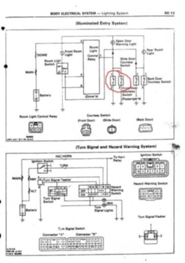

mấy cái công tắc báo cửa đóng, đầu dây nó dẫn về đâu vậy bác?
cửa lùa của V2 em giờ đóng kín nhưng đèn trên táplô vẫn báo sáng. Em tháo công tắc ra đo thì vẫn còn tốt. Nó là công tắc thường đóng, đèn báo sáng tức là dây chạm mass đâu đó trong xe rồi.
giờ tháo tung ra mà dò dây chắc em chớt :((
bác Tâm là trùm điện Previa, em chỉ biết trông vào bác :)

bác Tâm cứu em với.
Đầu tiên bác nên mò bộ tiếp điểm ở mặt trước phía dưới cửa lùa, thường là mất tiếp xúc, lấy giấy nhám tút em nó xíu xiu!

Hây zà, đèn cháy suốt chứ đâu phải kg cháy đâu mà tiếp xúc kg tốt mà bác Tâm bảo đánh giấy nhám. Có một trong công tắc bị lỗi là đèn sáng (có 4 công tắc đó ). Bác nhấn xem có tiếp điểm nào không hở kg? Nếu tốt luôn thì mới nghĩ dây bị chạm

Híc! Lộn mất tiêu, lần trước là bịnh không lock được cửa lùa, lấy giấy nhám chà 4 tiếp đểm thì hết bịnh!
