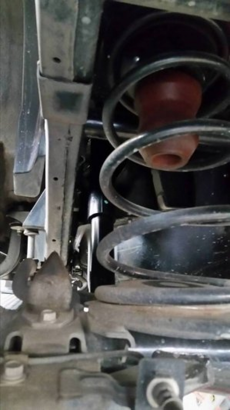

Một chút mình lại nhờ gara đội lên xâm soi xem sao nhe..thk!Anh chui gầm rọi đèn bằng mắt sao thấy dc, kể cả vô hãng đội gầm lên check nếu k chú ý thì thợ nó lấy giẻ lau nhớt bảo vệ phuộc ngay rùi bảo vẫn còn ngon. Anh nhìn cái xe mới đi vài nghìn km long lanh vầy mà con xì tè le cháy ty, phải hò hét lém mới thay 2 cây sau đó View attachment 424453 View attachment 424454
Gara phải đội giữa xe để 4 bánh xe tự do nhé pác, lúc đó phuộc duỗi hết hành trình rọi đèn quan sát dc các ty phuộc mà pác thấy thân phuộc hơi bóng là bít có nhớt "bảo vệ" phuộc xì da dồiMột chút mình lại nhờ gara đội lên xâm soi xem sao nhe..thk!

Giờ em mới biết nhớt bảo vệ phuộc là đây... Cám ơn bác donal trump Giống cái đầu xe honda của em bị đóng một đống bụi ẩm ước đây mà... Vậy xe em cũng đang được honda vietnam đặc cách bảo vệ đầu nòng đâyGara phải đội giữa xe để 4 bánh xe tự do nhé pác, lúc đó phuộc duỗi hết hành trình rọi đèn quan sát dc các ty phuộc mà pác thấy thân phuộc hơi bóng là bít có nhớt "bảo vệ" phuộc xì da dồi
