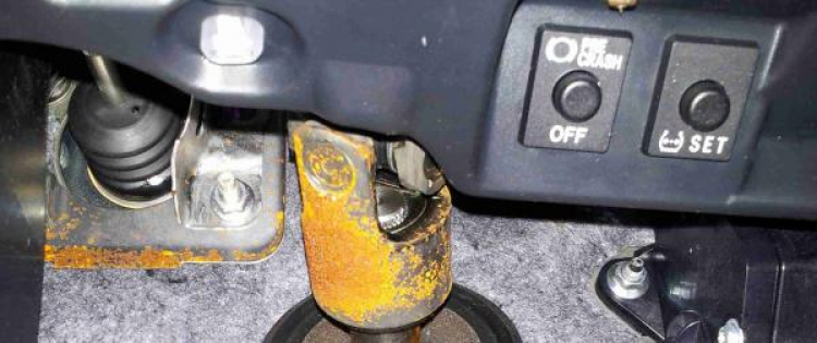

Sau khi tìm hiểu, em tìm được thêm 1 cách nữa và cũng là cách cuối cùng trong Manual cũng như kinh nghiệm sử dụng của những chủ xe khác. Đó là cách tái khởi động PCS, bác thử tìm nút "Pre Crash" như trong hình và khởi động lại hệ thống xem có giải quyết được hay không.
Radar lexus báo "clean radar sensor" báo nào biết cách chữa giúp em với

Ngoài ra, những trường hợp sau đây cũng là nguyên nhân dẫn đến PCS báo lỗi:
  1. Sensor bị lệch khỏi kết cấu.
  2. Bị va chạm mạnh.
  3. Sensor đã bị tháo ra và lắp vào không đúng cách.

Bác cần xem lại khi vào hãng đã làm những gì ? từ đó mà phân tích để xem xét bệnh hiện tại . Chúc bác thành công .
27/8/11
Họ sợ lỗi tháo ác qui của e thôi. Để e thử khởi động lại pre crash

Chào cụ, xe em đang bị đúng hiện tượng như cụ sau khi em thay cái logo loại dày có kính. Không biết có phải do em thay logo nên báo lỗi này không? Nhờ cụ có kinh nghiệm đi trước chỉ bảo. Cảm ơn cun.
