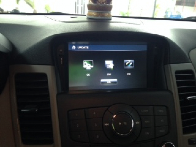

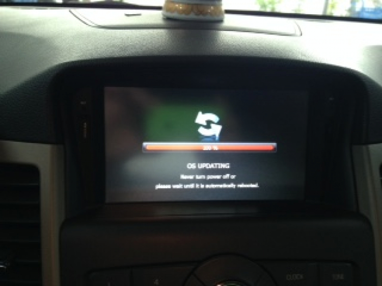

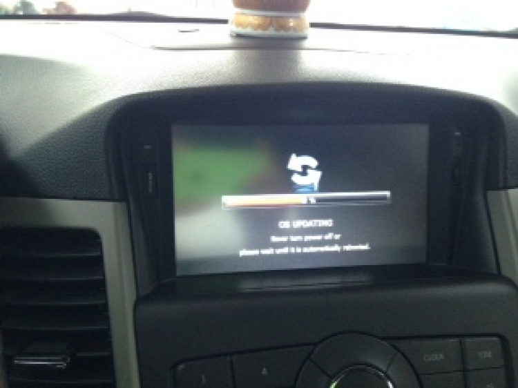

Bác Tranhungit j đó ơi... trước khi đọc bài của bác Post em đã tự mày mò.. nói chung tiếng hoa ko rành lắm... đọc thiếu bước nên khi update chọn có 1 cái OS còn SW, FW lại ko tích vào.. quá trình uodate chay tới 100 treo ... nhấn reset lại vài lần màn hình tối thui (em nghĩ chắc bị Boot Loop rùi).. nói chung CD và radio vẫn nghe được.. nhưng màn hình ko lên... hix hix

Mình đang xài sv7321,Cũng rất muồn cập nhật logo cho xe cruze nên cũng đã cập nhật theo bài viết của tranhungit. Bước 1 cập nhật OS,SW,FW hoàn chỉnh 100%,màn hình trở về giao diện update (tuy nhiên không thấy nhạc phát từ USB). Coi như thắng lợi bước 1. Đến bước 2 cập nhật MCU ,radio tự bật, được 60% mình quay đi một lát. Đến khi quay lại thấy mất nguồn.Sau đó bật nguồn không lên.Đến giờ mở khóa điện radio vẫn phát không tắt được.Nguồn bật vẫn không lên, mặc dù các bước đã làm y chang với hướng dẫn. Bây giờ nếu xoay sở không được phải làm phiền Bách rồi.
