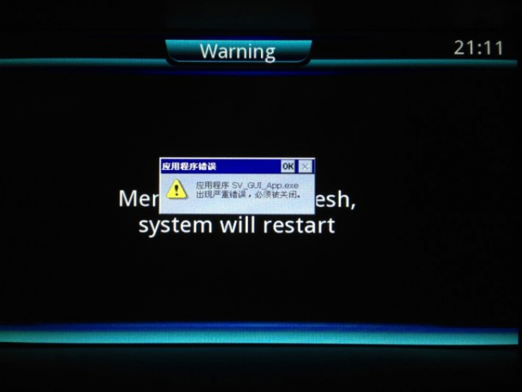

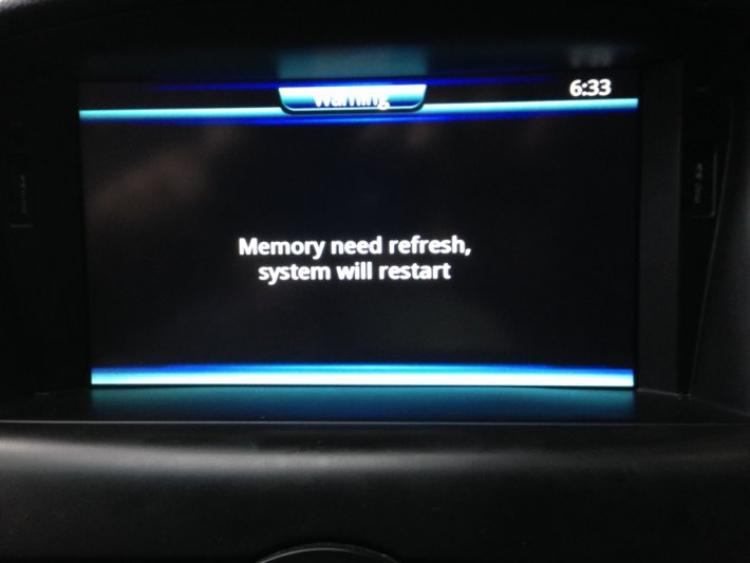

Em vừa trang bị con SV7321 cho Lacetti SE 2010, hàng quá ngon, có điều em dùng map IGO vẫn chưa được. Cụ thể:
- Em down bản rút gọn của anh HarryGiang về chép vô thẻ MicroSD (em thử cả 3 cái thẻ, từ 2GB, 8GB đến 32GB, format chính xác FAT32)
- Gắn vô khe Map SD bên phải, vô Setting - Navi chọn lại đường dẫn chính xác Primo.exe
- Nhưng khi quay lại menu Navigation nhấn vô thì nó báo lỗi Out of Memory rồi yêu cầu Restart như trong 2 cái hình đính kèm, ko biết bị gì nữa.
Mong các anh HarryGiang, tranhungit, yeu xe hoi giúp em với.
Đội ơn các anh :)
Đội ơn các anh :)
Theo như mình đoán là lỗi này do thiếu RAM để chạy ứng dụng IGO.
Bác download bản này của xe KIA K3 về dùng thử. Link https://dl.dropboxusercontent.com/u/71165554/MAP/iGo_Primo_V2.4_b9.6.5.306142.rar
Chỉ đường dẫn MAP về file iGO.V2.4.9.6.5.306142.exe để chạy nhé.

Cảm ơn anh đã phản hồi rất nhanh, em đang down để chép vào mấy cái thẻ nhớ chiều về thử, sẽ report lại sớm, many thanks anh :)

Em down về giải nén nó hỏi pass anh tranhungit ơi, anh vui lòng gởi thêm giúp em với nhé. Em cảm ơn anh :)

Mạng hơi chậm, tối qua mới down xong và chép vô thẻ nhớ cũng khá lâu, vì nhiều file nhỏ. Sáng nay ra thử thì đã chạy được rồi. Trong lúc cài mở nhạc từ thẻ SD nghe, tê tái tâm hồn. Quá tuyệt vời, cảm ơn anh Bách, anh tranhungit rất nhiều :)
