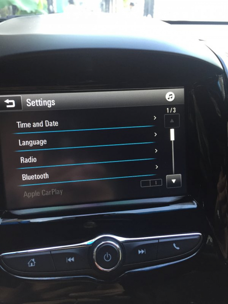

Mỗi ngày 1 niềm vui vậy. Trước giờ em chỉ sử dụng kết nối Bluetooth. Bữa nay cần đến Mylink nhưng khi cắm cable vô cổng USB thì phím Carplay trên màn hình xe mờ đi. Không mở về màn hình chính của ĐT được. Em muốn dùng google map để đi đường lạ.
các bác giúp với. Em sài IP6, IOS 10.2.

Bác phải kích hoạt CarPlay từ IP nhé. Và dùng carplay thì chỉ dùng được Apple Map thôi (không dùng của bên thứ 3 như GG Map được)
Cũng vì lý do đó mà em dự định mua cái usb hub và cái Android cùi để dùng chung... Vừa nghe nhạc, vừa GG Map (không biết có được không cho vụ nhạc và Map)

mua thêm cái này cho nhanh nè, mylink chỉ dùng nghe nhạc thôi.
https://www.vietmap.vn/Product/DVR/VietMap-A45

Vụ này em đã làm chuột bạch cho bác rồi. Iphone hay Android khi cắm qua USB hub thì nó chỉ xem như là USB thôi, Do đó không thể dùng Carplay hay android auto được.
Nếu muốn dùng android auto bác phải cài android auto vào máy andoid trước mới chạy. Mà cái android auto nó không cho trên CHPlay việt nên bác nào xài Androif account Việt nam thì phải vào đây http://www.apkmirror.com rồi tải về cài.
Vừa nghe nhạc vừa map là OK bác ơi.

Theo em bác nên kiểm tra lại:
- Vào Carplay trong phần setting để kiểm tra kết nối (bác đã kết nối bluetooth nên phần này có lẽ là đã mở)
- Mở Siri trên iphone của Bác (Cũng trong phần Setting)
- Kiểm tra lại Cáp. Bác thử lại với cọng cáp tốt (truyền dữ liệu được) xem sao. Iphone khi truyền dữ liệu rất kén cáp. Theo em khả năng sợi cáp bác đang dùng bị lỗi (sạc pin thì OK).
