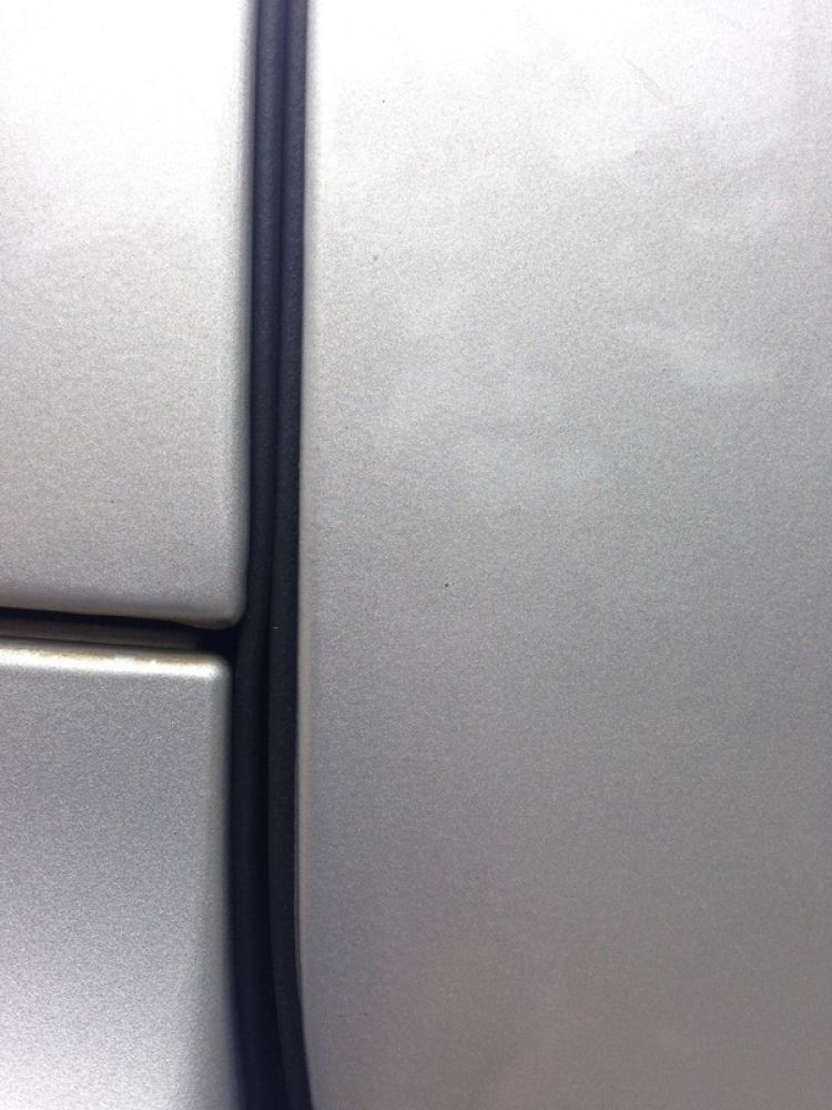

Các bác để ý sẽ thấy,giữa 2 cánh cửa trước vs sau, chỗ cột B có khoảng trống và chỗ này sẽ có bụi,nước bẩn bám vào khi đường bụi bặm và trời mưa,và cũng là khoang để gió lùa vào cộng hưởng tạo tiếng ù,khi lắp ron B sẽ xử lý được phần nào vấn đề này,các ron khác cũng tương tự,khi lắp xong các bác nhìn từ ngoài vào các khe sẽ thấy có một đường chỉ ron chạy dọc rất Yomost ạ
Lắp ron Z
Khi hoàn thành nhìn từ bên ngoài vào Focus 2010
Cột A là nơi có ron Z che chắn
Cột B có ron B
Cột C có ron D
Phía dưới mép cạnh cửa có ron P
Viền ngoài là ron lắp thêm ,có ron D đoạn cong đến sát mép dưới cửa vs ron P phía dưới nằm ngang

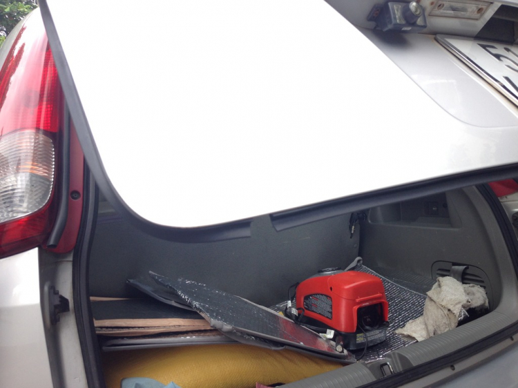

E đã phản hồi cho các bác, mỗi xe kết cấu có khác chút nhất là cốp sau nên càng phục vụ các bác e ngày càng có thêm kinh nghiệm phục vụ các bác tốt hơn,có phát sinh ron e cũng ko tính thêm ,sao cho hiệu quả là được
E Gm vivant được e dán hết cốp sau bằng ron P
Cốp khi đóng lại
Cốp khi đóng lại
