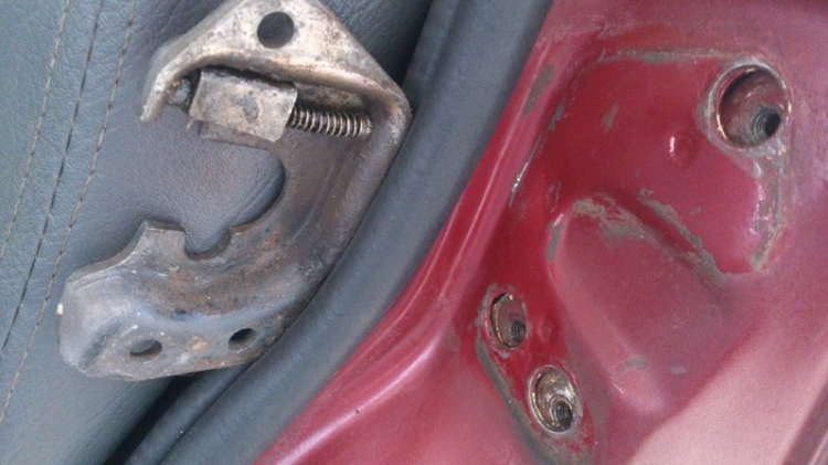

Chuẩn bị thay cặp sau nên hỏi a,có mấy cái thay 185. Nhìn từ sau thấy cái đuôi xe day cơm hơn thì phải.
Em thay hết ron rồi, cái cửa sau năng quá phải chỉnh khóa tháo ra luôn.
Đống hết cở chỉ nghe tiếng ron xì hoi, vậy chính xác nó ôn do bộ khóa, em tháo luôn cái chot sắt chư nhật nó vẫn kêu.Tiếng kim loại va nhau nghe chán quá.
Làm đồng phải thay thôi, thay hiệu nào anh Mig
Saigon Lada Club Facebook (Thông tin và chia sẽ về Lada)
Tây nó cũng thay chắc ko chịu nổi âm thanh đặc trưng,coi clip thấy hay có thể tự làm được,thấy tay này xài đồ nghề thô sơ,bộ khóa thấy của Nga luôn sao giống khóa cốp sau vậy ta.Khó chổ lấy dấu cấy cọc trên xe,thấy taro ren siết ko biết có cứng ko?,cọc này ko chỉnh được nên phải làm chính xác
Em xem toàn tắt âm thanh có hiểu gì đâu nhưng tới đoạn thử cửa là căng người lên nghe:3danbanh:nhưng trong clip thay luôn cả tay mở cửa,cái này em ko thích lắm
https://www.youtube.com/watch?v=b9BsixI2RbQ
Tay này đúng ý em ,cửa đóng êm và nhẹ quá
https://www.youtube.com/watch?v=Voxsk_zFgC4
Mấy bác thấy sao ?em ghiền rùi đó khỏi chờ làm đồng
