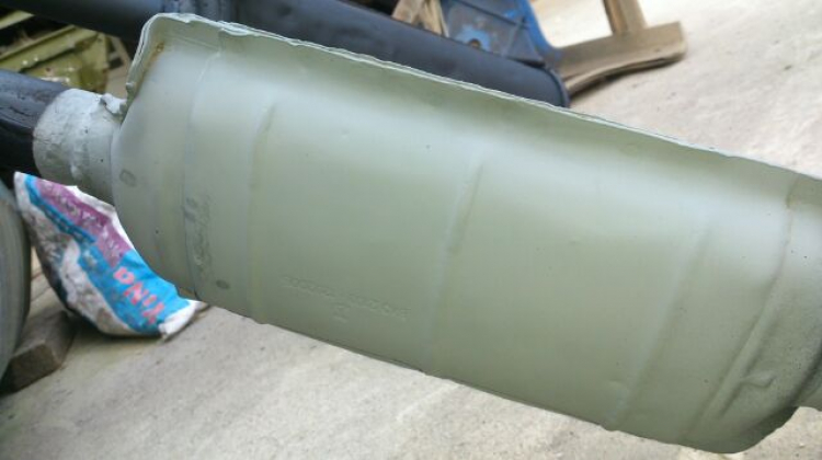

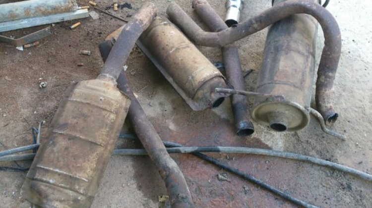

Hôm nay tới phần thay đâu trâu và họp số em hạ pô làm luôn
Tính là thay hết ống mà ko ai cuốn ống nên tận dung lại cái nào xấu quá cắt bỏ thay ống mới
Xe còn đủ 3 bầu mà lúc hạ phải cắt ra làm 4
Nhìn là oải

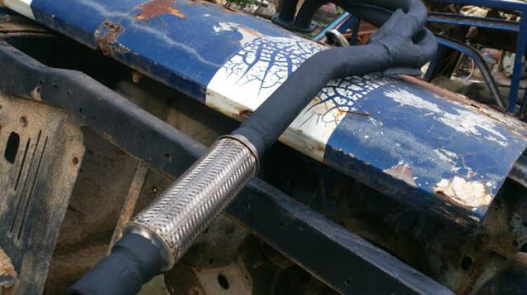

Có lên tới chiều ra thế này thêm ruột gà luôn
Phần màu đen là sơn chống cháy đen mờ
Saigon Lada Club Facebook (Thông tin và chia sẽ về Lada)
Cái bầu này đẹp nhất

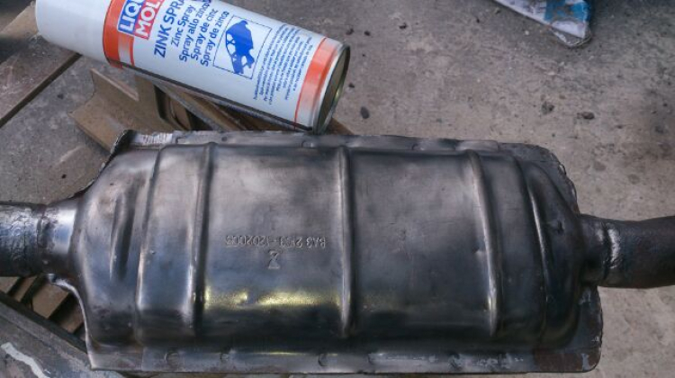

Ưu tien ma kem lun

@BA3: em hỏi ngu tí: cái ruột gà dùng làm gì vậy ạ? Bác chơi kỹ quá, sơn chống cháy với mạ kẽm luôn.
