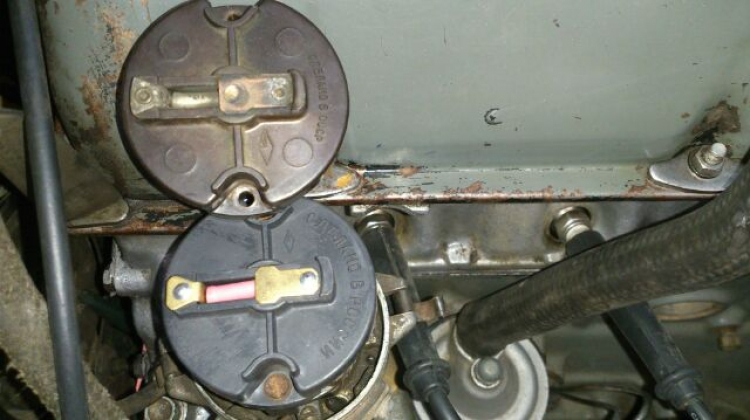

Lại tay máy bộ chia điện, mặt quét cũ bị hao mon quá trời ra teng, nắp bộ chia nứt nước lot vô chỉ cần 1 giọt là khỏi no máy luôn
Xong máy tròn tua và ít rung, vụ này chắc thay luôn cao su chân máy
