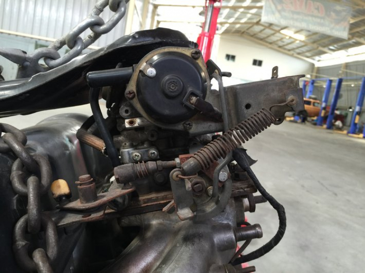

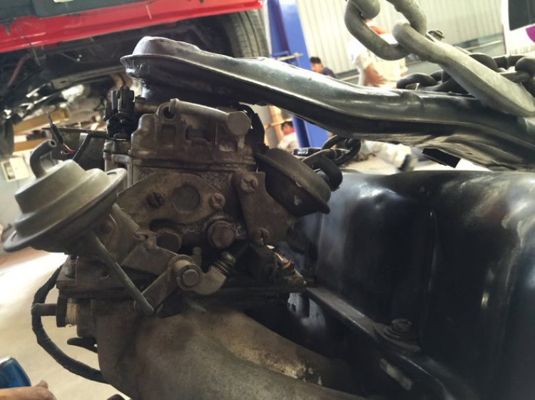

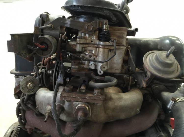

Đây là bộ chế hoà khí của xe em, em nghĩ cái này từ xe khác
Saigon Lada Club Facebook (Thông tin và chia sẽ về Lada)
Chế nhiều quá nên em không thích, em cũng đang cố 1 cái zin như bac Mig nói nhưng em sợ nó hao xăng nên không dám gắn vô

Còn nhiều loại lắm bác à, phần lớn ra đời để đáp ứng nhu cầu tiêu chuẩn khí thải với các công nghệ như Erg, fuel cut off, thậm chí có loại có ECU riêng lấy thông tin từ oxygen sensor như phun xăng điện tử. Tất cả đều là ác mộng của dân chơi xe. Bình xăng con hiệu quả nhất là loại ko có ống áp điện đóm gì hết. Đó là lý do đến giờ vaz chỉ còn sản xuất đúng 2 loại bình cơ bản:
- 21053-1107010-20: là phiên bản copy của bình Solex với họng phụ được mở bằng cần gạt cơ khí
- 2107-1107010-20: là phiên bản copy của bình weber với họng phụ mở bằng áp âm.
Loại 1 chạy vọt hơn vì họng 2 luôn mở theo họng 1 ở một góc nào đó. Loại 2 thì họng 2 chỉ mở khi áp âm yếu (tức là đúng khi cần, không cho dư). Thế nên loại 2 đi offroad ổn định hơn, không bị ngộp xăng đi chạy chậm nhưng ga mạnh vượt dốc. Loại 2 vì thế cũng tiết kiệm hơn nhiều so với loại 1 và dễ đề nổ hơn nhiều. Mình từng chạy loại 1 thì thấy nó vọt hơn nhiều nhưng buổi sáng cực khó nổ, tắt máy đạp ga nghịch dăm cái là sặc luôn, khỏi đề nếu không biết cách cứu. Ăn uống cũng khá đậm, trên 13l/100km.
