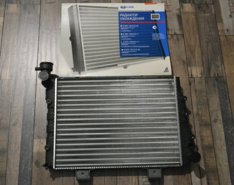

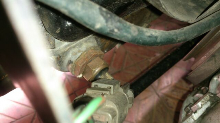

Xem kỹ ket của anh ko có chỗ gắn sensor, loại này có
Saigon Lada Club Facebook (Thông tin và chia sẽ về Lada)
Trên xe em nó nằm dưới đáy kết
giờ anh muốn xài phải tìm chỗ gắn sensor vào nhưng em thấy kết loại nhôm phần màu đen đa số là =nhưạ ko biết khoan gắn sensor có chắc không. Theo em anh để quạt quay luôn cho chắc, xe em cũng bỏ xài trực tiếp chứ em ko tin tưởng, có lúc máy nóng lịm ga mà quạt chưa chạy.

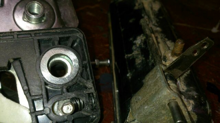

Bộ khóa em mua Sergy 10$ cho cả 2 cửa, tinh hình là em lu xu bu +làm biếng nên chưa xong nhưng chắc chán là ok >>>>noiseless:cool:
Phần trong cánh cửa với bộ khóa này các co câu đây, kéo bị ngược nên mình chỉnh sửa chút =cách mài, dua, nặn, pop... là ok

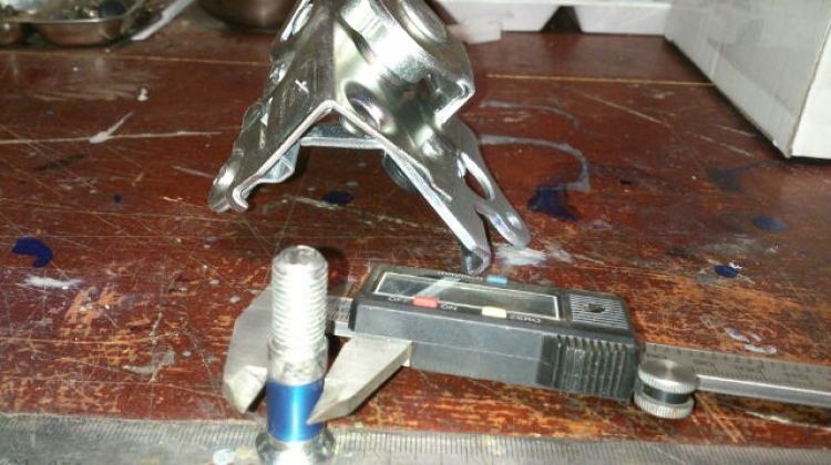

Phầ.n chốt cửa bộ này xài bu lông 12 ly chỉ 1 con giống các xe deawoo 9x khác cái nó xài bu hơn 14,16 ly nhìn chắc chan
Bác lưu ý là chốt cửa là chốt chết ko chỉnh được nên phần cánh cửa phải chuẩn nhất là bản lê cửa
Em đang tìm cách gia cô cái chốt này, có thẻ là thành chữ U thêm 1 con bù lon nữa

@BA3: vụ chốt chết không chỉnh được là sao bác, sao nghe ghê răng quá vậy? Em cứ đặt một bộ rồi chờ coi bác làm thế nào em đu theo.

Vụ chốt bác xem lại clip lắp ráp em có post lúc trước
Phút thứ 16 làm chốt
