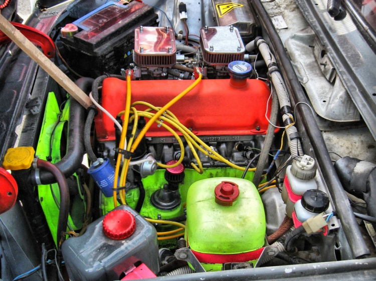

Mới ráp 2 cái nắp mới cần sưởi cho đẹp
Cái tool để giật cái nắp ra cho khỏi trầy

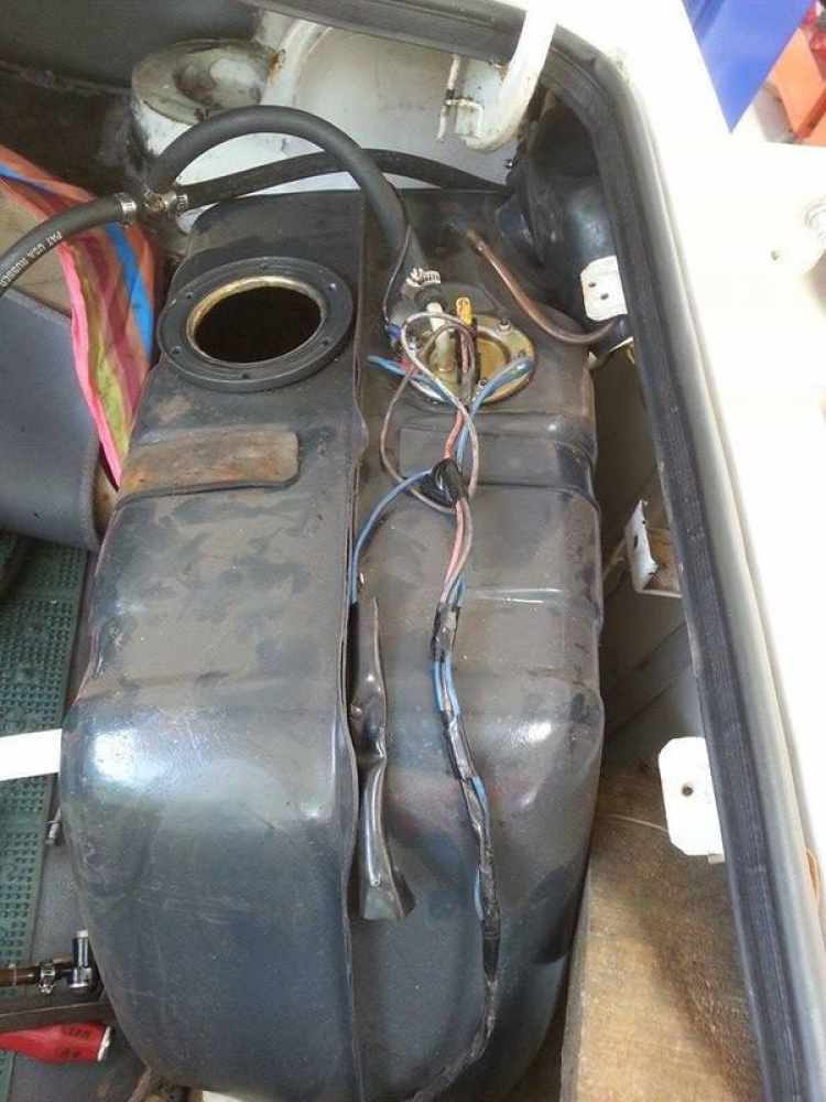

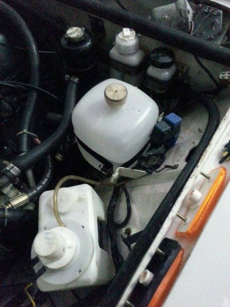

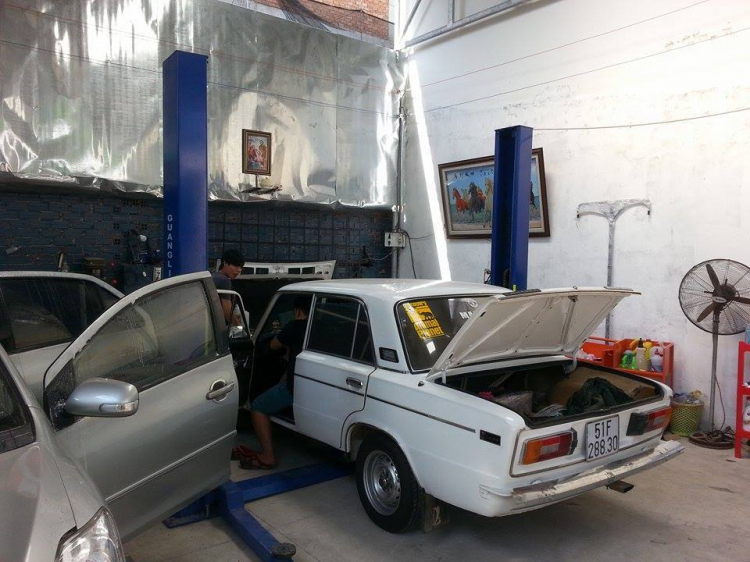

Sáng nay em ghé qua bên a Vytruong khám bênh cho " Bố Già 2106" may sao cả 2 đồng hồ nước và dầu không hử, nước thì bị đứt dây diện, dầu thì hư cái sensor rồi, lại nhờ sergey thôi. Nhờ thay nước bẩn trong két mà chạy 30' giữa 12h trưa mà nhiệt độ tầm 70 C, ngày xưa phải 90 C, quá sướng a Vũ ơi hehe
Thay cần phao xăng, và bây giờ có thể biết khi nào gần hết xăng, không cần phải canh km như trước kia

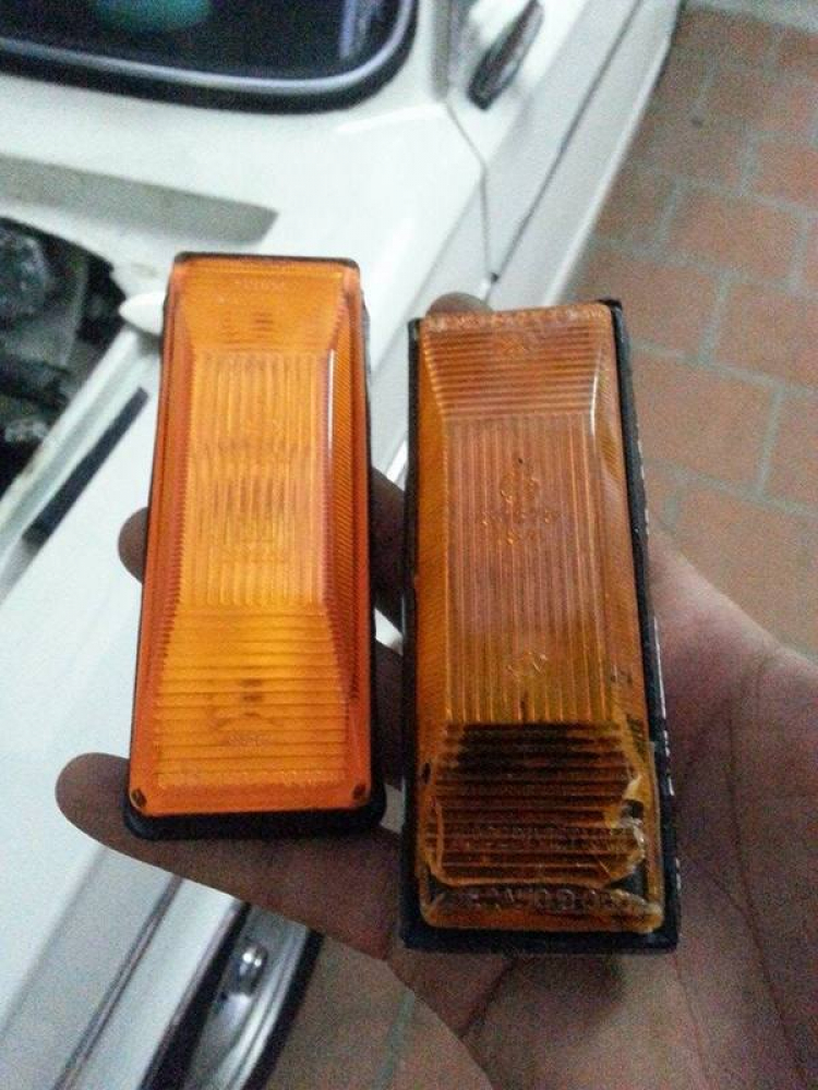

Chiều về làm luôn 2 quả xi nhan, sáng chói chang như gái 18
Xe vào chuồng
Saigon Lada Club Facebook (Thông tin và chia sẽ về Lada)
Lắp phao xăng + xử lý mùi xăng ở cốp sau : lúc sau chạy về thì nghe mùi giảm hẳn rồi đấy a Vytruong Good good...

Cài đèn cũ sao lại có ghi là made in viet nam, không lẽ trước kia VN sx phụ tùng lada à

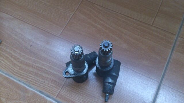

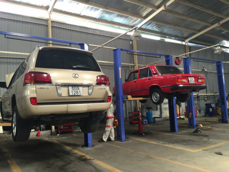

Xe em thì đi tháo cái nhông đồng hồ đo tôc độ ra xem 12 răng hay 13 răng, kế bên lexus lun. Nhà giàu đi xe hơi uống bia ôm, nhà nghèo đi xe ôm uống bia hơi đẳng cấp như nhau kekeke
BA3 confirmed
31/7/14
328
280
07 thường 13 teeth chưa thấy cái nào khác
Em có cái 9 mà bể rầu
A Hoàng 3033 có cái 12
Nó chỉ hư phần nhông ngoài, anh cần thì phay nhông mới em chỉ chỗ cho làm ở saigon luôn tầm 50 k =nhưạ teflon hoặc kim loại tuỳ anh khỏi ship
2 cái trong hình răng cũng rụng gần hết :confused:
