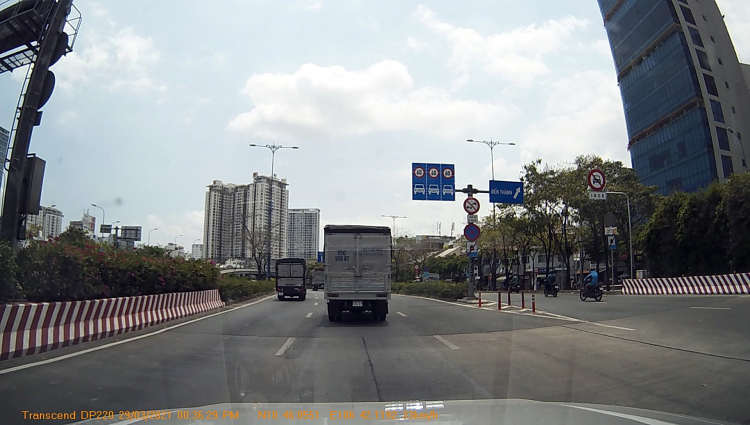

Tui hỏi thiệt mấy anh PRO cái biển:
biển đó nằm trên cột cần vươn, theo hình chiếu thì nằm trên lane trong cùng bên phải.
vậy nếu tui hiểu biển cấm này chỉ áp dụng cho lane trong cùng bên phải thôi thì CA sẽ trả lời sao?

Bởi!
Luật tuỳ tiện, cái biển cũ (trên cột biển báo phía bên phải làn đường) chắc chắn là sai quy chuẩn 100%.
Biển mới trên trên cột cần vươn, đúng sai chưa biết vì cấm 2 làn nhưng chỉ 1 biển báo nằm trên 1 làn.
tui cungz chỉ hỏi để mà hỏi thôi :)
19.2. Hiệu lực của các loại biển báo cấm và biển hiệu lệnh có thể có giá trị trên tất cả các làn đường hoặc chỉ có giá trị trên một hoặc một số làn của một chiều xe chạy. Nếu hiệu lực của biển báo cấm, biển hiệu lệnh chỉ hạn chế trên một hoặc một số làn đường thì phải treo biển ở trên giá long môn hoặc cột cần vươn.
QC mới không giải thích chi tiết quy định cho từng làn nhưng QC cũ thì hướng dẫn phải treo biển phụ 504 dưới từng biển cấm ở mỗi làn.

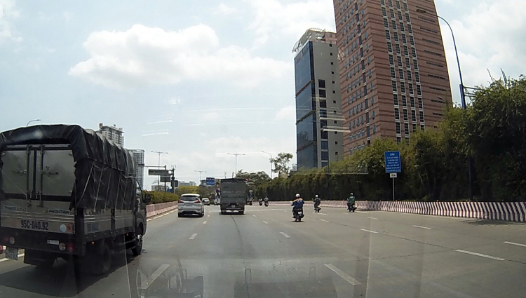

Tôi thường xuyên đi hầm TT về Võ văn Kiệt, trước đây đang từ làn phải trong hầm nếu rẽ vào đường trong thì có biển cảnh báo màu xanh - nói thật gần như tài đang tập trung lái xe thì khả năng 50% người không đọc được nội dung ghi trên biển để kịp chuyển hướng, còn khi nhìn thấy biển cấm theo giờ thì muộn rồi.
Nay thì biển cấm mới được thay lớn và treo lên cao nên dễ quan sát hơn nhiều, có thể đi theo làn bên ngoài sát lươn phải để rẽ ở giao lộ tiếp theo.
P/s klq nhưng tình cờ trong clip có một anh taxi biển vàng quen thói đi tắt cúp đầu :p
