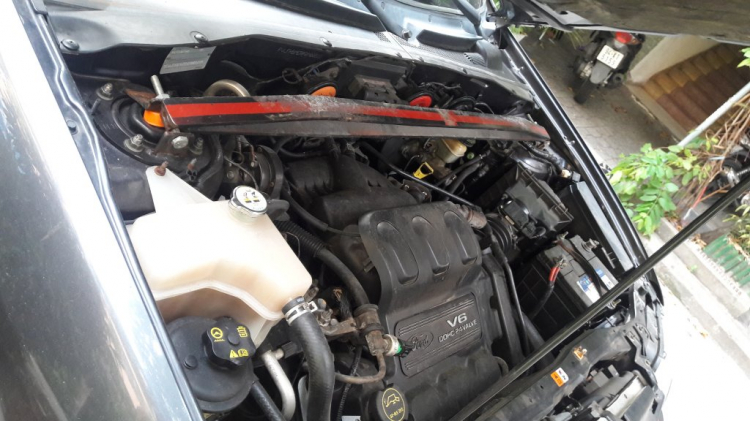

Em chào các bác. Cái này em cũng tìm hiểu tính năng của nó và tìm mua nhưng mãi ko đc. Bực quá, nhân ngày nghỉ em tự độ luôn. Đo vẽ rồi ra ngoài mua sắt, thuê thợ làm theo ý.
Tuy ko đẹp nhưng em khá hài lòng: Tay lái đầm hơn, đi cao tốc ko còn cảm giác sợ, chạy 120 rất êm.
Cảm nhận cá nhân tự làm, tự sướng.

Em gắn cả năm nay rồi. Lúc sơn chưa khô em đã vội gắn vào nên bị dính bụi bẩn hơi mất thẩm mỹ. Lúc nào rảnh em sẽ sơn lại cho dễ nhìn hơn.
Chi phí cực rẻ: 1 buổi đo vẽ + mua vật liệu ,thuê cắt, hàn + mang về tự gắn = 150K.
Vì chưa có kinh nghiệm nên em chọn loại thép đặc hơi nặng. Nếu bác nào tự làm thì nên tìm loại thép hoặc nhôm nhẹ hơn nhưng vẫn đủ độ cứng.

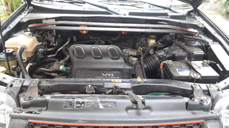

Hình thật của em nó đây ạh:
Strut bar Ford Escape

Ngon đó bác.
Ebay nó bán 3 chai chưa ship, bằng nhôm... mà sắt đặc coi bộ ngon hơn à....
Vinamilk vẫn ngon bổ rẻ ha.
Học tập liền.
