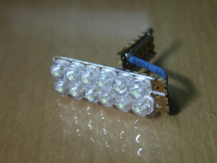

Hiện giờ em lắp cái mạch 36 LED cho đèn trần. Gì chứ đọc truyện thỏai mái bác ạ.
Nếu mài 4 cạnh LED đi một chút và dùng trở SMD, em có thể tăng mật độ LED lên gấp hơn 2 lần nữa, nhưng thế lại sáng quá chói mắt.

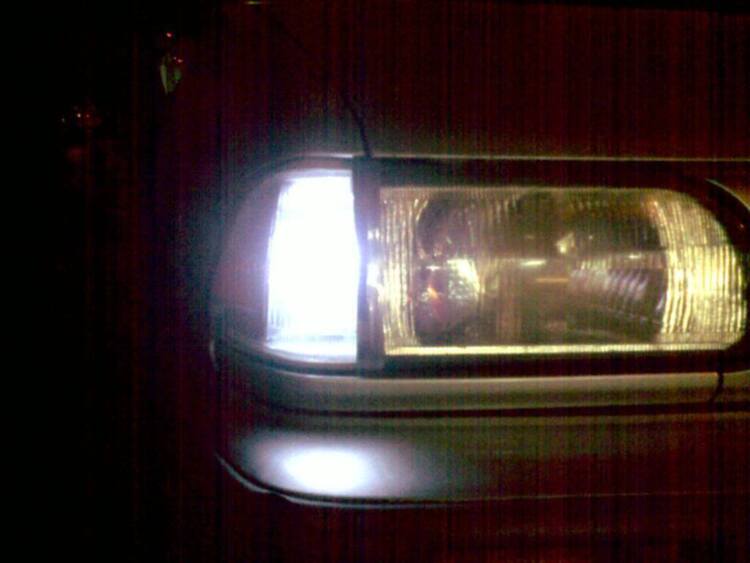

VD cái này em làm để lắp cho đèn position
Lắp vào rồi thì thế này, ảnh chụp bằng ĐT nên nhiễu quá
