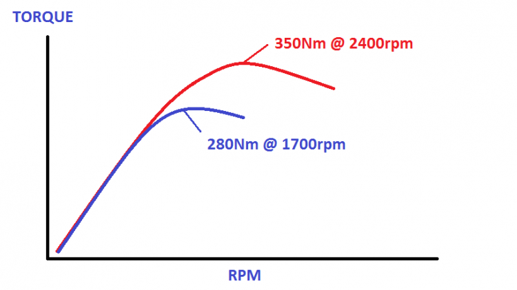

Hihi Tiguan 280Nm cực đại ở 1700rpm còn FXT là 350Nm ở 2400rpm thì căn cứ nào Tiguan vọt hơn ta? Rất rất có thể là ở 1700rpm thì FXT đã đạt hơn 280Nm rồi và tiếp tục tăng đến 350Nm khi chạm 2400rpm.

Vậy tại sao nhà sản xuất không để là 280Mn 1700rpm. Mà phải để số cao như vây.
Em vd cho bác thấy : VD như Q3 .ĐC: 2.0 TFSI 350MN 1500rpm. vậy sao nhà sản xuất ko để giống su ạ.
Thông thường, khi "nói chuyện" về xe cộ với nhau, người ta hay nói về công suất của chiếc xe mà ít ai nói về mô-men xoắn bởi họ thường nghĩ rằng họ không hiểu nhiều về mô-men xoắn, hoặc là cho rằng mô-men xoắn không quan trọng cho lắm. Thật ra, mô-men xoắn mới là thứ "dễ hiểu" hơn so với công suất.
Công suất và mô-men xoắn đều biến thiên liên tục trong dải vòng tua hoạt động của động cơ. Chính vì thế, một động cơ được cho là "hoàn hảo" nếu nó đạt được những tiêu chí sau:
  • công suất cực đại lớn => đạt được tốc độ cao ( Su là 241Hp, Ti là 170 => Su hơn)
  • Có mô-men xoắn cực đại lớn => cho khả năng tải nặng, lực kéo mạnh, tăng tốc nhanh
  • Mô-men xoắn cực đại phải đạt được ở vòng tua thấp => tăng tốc nhanh, tải nặng tức thời và tiết kiệm nhiên liệu ( Su ở vòng tua 2400, Trong khi Ti ở vòng tua 1700 => Tí hơn)
  • Mô-men xoắn cực đại phải đạt được tại một dải vòng tua dài => kéo dài khả năng tải nặng và tăng tốc độ của xe ( Su ở dải vòng 2400 - 3600 tức là dài khoảng 1200 vòng, Trong khi Tí ở dải vòng 1700 - 4200 là dài khoảng 2500 vòng => Tí hơn)
Bác có thể tham khảo https://tinhte.vn/threads/giai-thich-ve-cong-suat-va-mo-men-xoan-cua-dong-co-dot-trong.2151703/
Hi hi chắc bác chưa bao giờ nhìn cái dyno chart bao giờ nên hơi bị mất căn bản... Mình vẽ cho bác cái biểu đồ để chứng minh là chỉ có 2 con số max torque là không đủ căn cứ để nói đc điều gì cả. Tất cả phải phụ thuộc vào cái đồ thị dyno bác àh...
