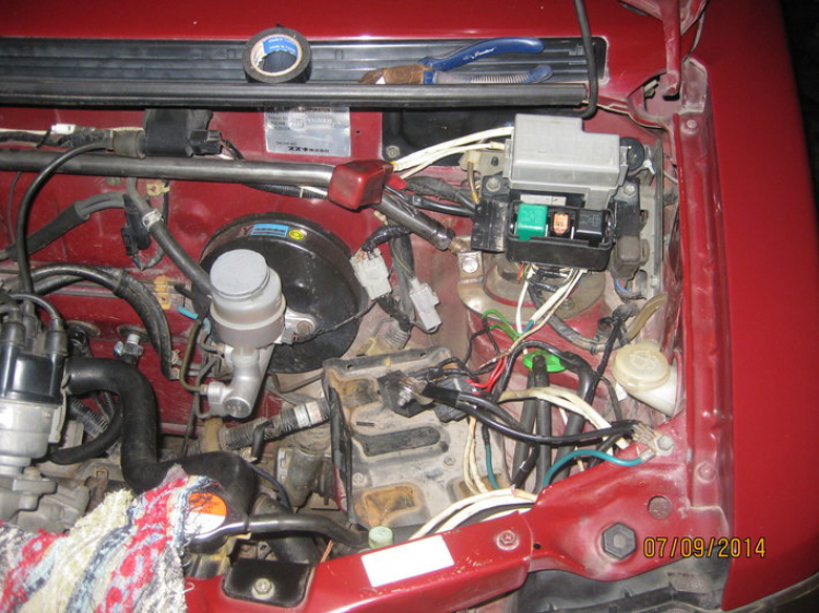

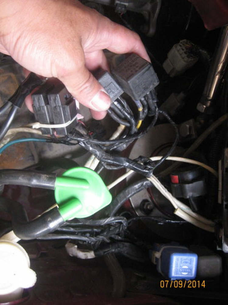

Công đoạn tháo hết những cái gì đã độ trả về din, loằng nhoằng dây độ (nào cầu chì, nào relay)
