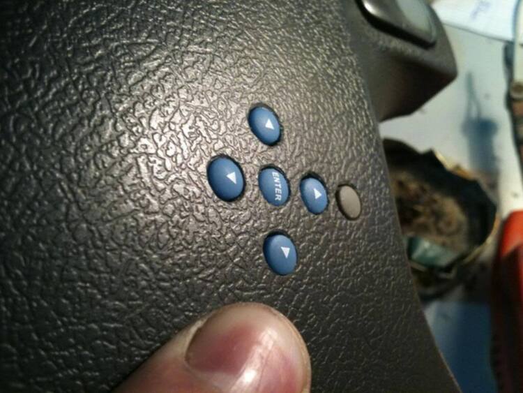

@choixongxu: Em gắn bộ điều khiển vô lăng rồi, sáng nay đi làm chính chủ đã test thử, rất ok, bác yên tâm tự sướng nhé. Sáng nay khi đi thì ok, khi về bấm hoài kg ăn nữa dù đèn điều khiển vẫn sáng. Tháo ra gắn vô xoay đủ hướng kg ăn thua, cuối cùng nhìn lại thì do cái nắp đậy cổng usb che mất cái đèn IR trên đầu đĩa, nhẹ nhàng dịch cái cổng qua là xong.
Em khoe bác bộ điều khiển vô lăng của em đây ạ :D
http://i1280.photobucket....G_0483_zps84ed87a8.jpg

Em thêm cái ảnh nữa :)
SuFC: Phòng thảo luận
Đây là bản thử nghiệm bên phải, em sắp làm 1 bản phía bên tay trái cho thuận tiện hơn.

chauhungvnpt nói:
Nghe theo lời bác, ngay tối hôm bữa nhậu em gỡ em nó ra, bỏ bảo hành 1 đổi 1, em đo thử thì phát hiện ra chân + nhà sản xuất hàn kg ăn mạch nên dẫn đến lúc có nguồn lúc kg. Thiết bị có 2 mắt IR nhưng đặt sai vị trí kèm theo cái nắp đậy quá dày nên nhận tín hiệu kém em lột bỏ luôn, chỉnh lại 2 mắt nhận tín hiệu, giờ thì quá tuyệt vời em kg cần quan tâm đến cái đầu DVD nữa.:D
