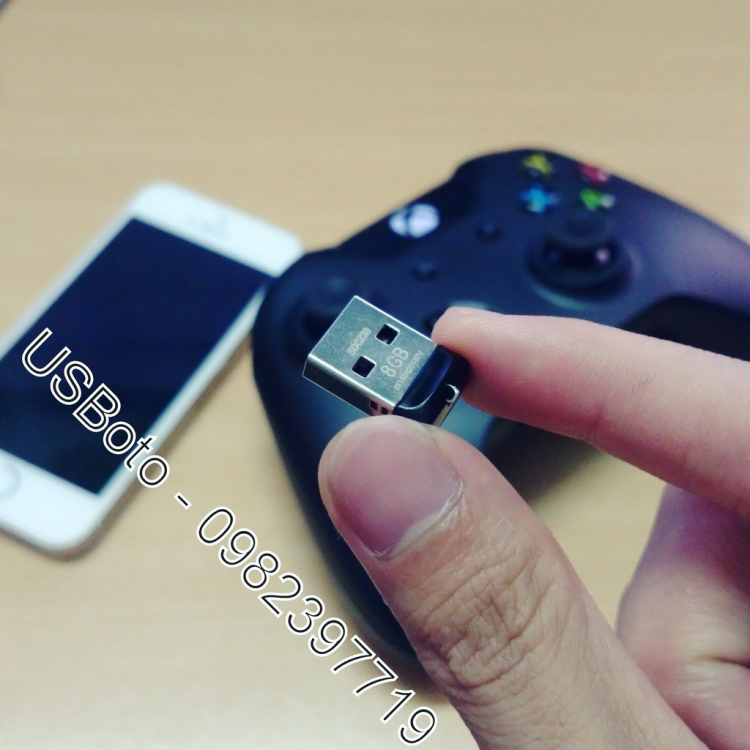

USB khi nghe trên ô tô các bác Format theo chuẩn FAT32 và copy nhạc mp3 vào thì 90% các dòng xe chạy được rồi ạ. Còn các xe đời trước thì có trường hợp chỉ nhận được USB dung lượng nhỏ hơn 4G. Hiện đã có loại USB siêu nhỏ, các bác cắm trên xe không lo vướng víu như các thiết bị khác mà list nhạc lại đa dạng
