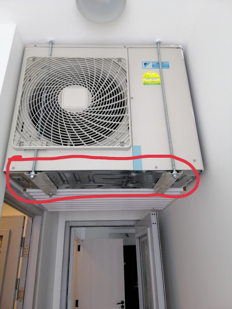

Đưa rèm ra ngoài cửa kính1. Nó chảy khoảng vài giọt liên tục (tức khoảng 1/4 so với của cục lạnh thôi).
Tức ý anh là nước ngưng tụ đọng ngoài ống đồng và chảy ra chứ ko phải của cục nóng ? Chỉ cần kêu thợ lên quấn lại ống đồng phần giáp cục nóng là xong ?

Tất cả cục nóng đều nhỏ nước và việc nhỏ nước là bình thường. Do có 1 phần ống dẫn từ lóc ra ngòai ko được bọc bảo ôn. Nên nó chảy giọt khi chạy lâu
Máy multi thì có máng hứng và hứng đầy thì nó chảy tràn ra. Và mình khoan cái lổ chế lại, gắn ống dẫn vô góc.
Mình lựa chổ thấp nhất khoan 1 lổ, gắn ống vô Dẫn đi. Ko có chụp hình sau khi gắn ống
Câu cái ống chảy vô cái block cho mátTất cả cục nóng đều nhỏ nước và việc nhỏ nước là bình thường. Do có 1 phần ống dẫn từ lóc ra ngòai ko được bọc bảo ôn. Nên nó chảy giọt khi chạy lâu
Mình lựa chổ thấp nhất khoan 1 lổ, gắn ống vô Dẫn đi. Ko có chụp hình sau khi gắn ốngView attachment 2204985

Treo cục nóng vị trí này nguy hiểm quá.Tất cả cục nóng đều nhỏ nước và việc nhỏ nước là bình thường. Do có 1 phần ống dẫn từ lóc ra ngòai ko được bọc bảo ôn. Nên nó chảy giọt khi chạy lâu
