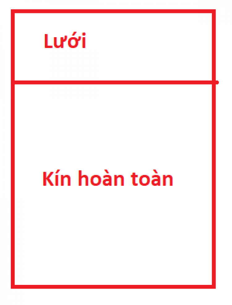

E thì đọc tài liệu nói là dù lấy gió trong thì vẫn có gió ngoài vào để bổ sung oxi nếu ko chết ngạt cả đám à? Cụ thể là khi chọn gió trong, sẽ có 1 cái nắp đậy (bằng nhựa hoặc caosu tùy hãng) che vào lổ họng lấy gió ngoài. Tuy nhiên, nắp này ko kín hoàn toàn mà chỉ kính 2/3. Còn 1/3 còn lại là dạng lưới nhuyễn (lọc bụi) vẫn cho không khí ngoài vào. Dạng na ná hình dưới e vẽ.
Ngoài ra, cabin xe cũng không kín hoàn toàn 100% mà luôn bố trí các lỗ thông hơi trên khung xe. Các vị trí lỗ này cũng có miếng lưới che lại tránh bụi. Mục đích các lổ thông hơi này là chống ù và thoát khí. Các bác hãy hình dung nếu khoang xe kín 100% (ko cho không khí/mùi vào đc) thì các bác ngồi trong xe sẽ bị ù. Khi mở cửa sẽ bị hít áp suất âm hút rất khó mở và khi đóng cửa thì áp suất dương sẽ khó đóng. Nếu cố tình dùng lực mạnh dập đóng cửa vào thì người đang ngồi trong xe sẽ lòi màng nhĩ ra ngoài
E thấy lý giải này hợp lý nên hồi xưa thắc mắc giờ ko thắc mắc nữa. Do đó dù gió trong hay gió ngoài thì nge mùi là chuyện bth. Lựa chọn gió trong/ngoài chỉ thay đổi tỉ lệ lấy gió chứ ko phải cắt/chuyển hoàn toàn 100%.

chuẩn đấy cụ, em ra thợ sửa điều hòa nó cũng bảo do cái nắp lâu ngày rồi nó đóng mở không khít nên lấy gió trong nó vẫn bị hút gió ngoài do khe hở đấy, thợ chỉnh lại cái là ngon lành luôn đi không bị mùi vào nữaCruze em bị hơn năm, đi Phong Nguyễn cũng k xử lý được, vạn Hạnh cũng bảo không được, hôm qua bảo dưỡng 55000km tại An Thái, báo với Mr Cuờng quản đốc, nói anh em thợ vệ sinh và chỉnh lại cái nắp gío trong, ngoài, (cf 200 riêng cho anh em thợ chính và ít cho bạn Cường đi), đi tới giờ hết thấy mùi rồi. Đáng đồng tiền.
