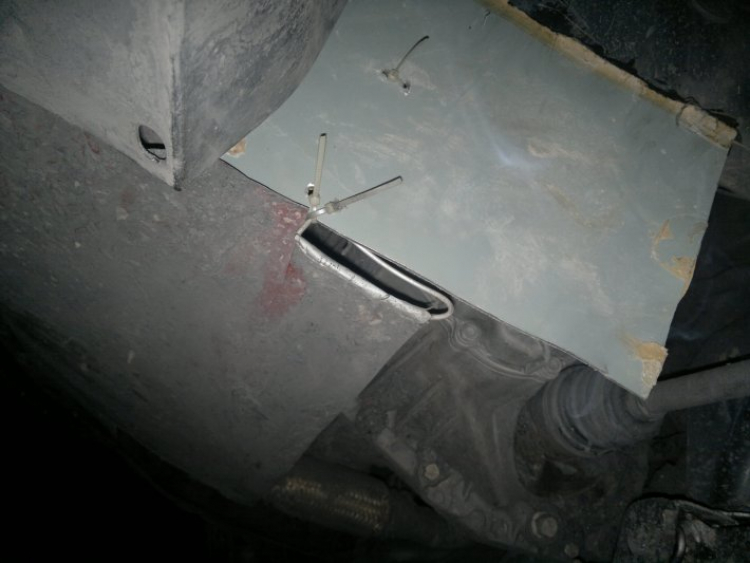

em chả độ chế gì thêm mỗi tấm chắn gầm tự làm vì đi đường moong bẩn, tự thay dầu lọc dầu, vừa mấy hôm trước tự thay bi moay ơ vì bị tiếng ù thay xong hết hẳn êm ru, đang chờ tiền thay bu gi nguội hix. cảm ơn các bác trên diễn đàn chia sẻ kinh nghiệm

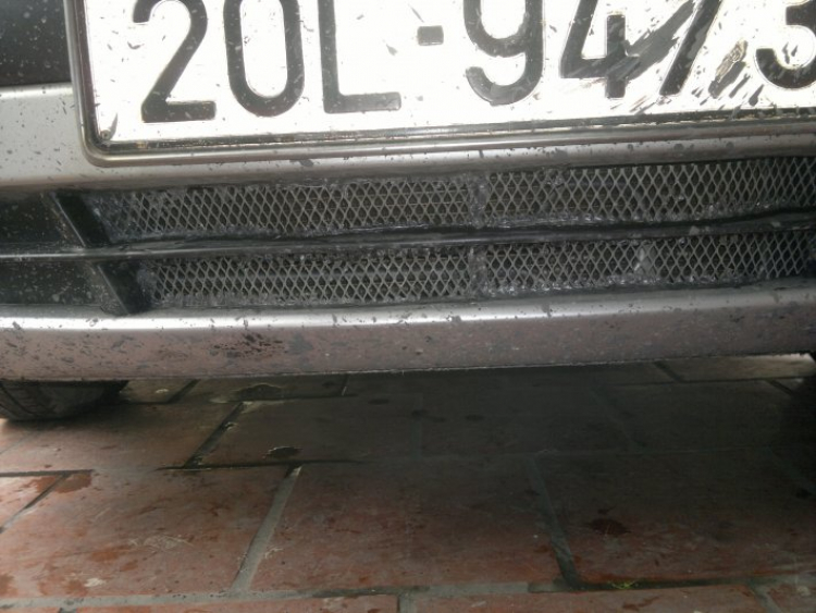

chắn gầm cho khỏi bị bùn làm kẹt quạt két nước có hôm kẹt
quạt bị kẹt bùn hơi nước mù mịt
thêm cái chắn để rửa xe đỡ bị vênh tản nhiệt tự em làm trông xấu quá
