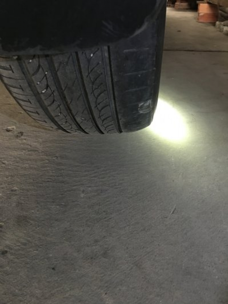

Có bác nào bị tình trạng như em chưa?
THÀNH LẬP HỘI TUCSON - Giao lưu học hỏi, chém gió, ọp ẹp

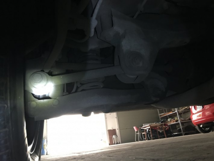

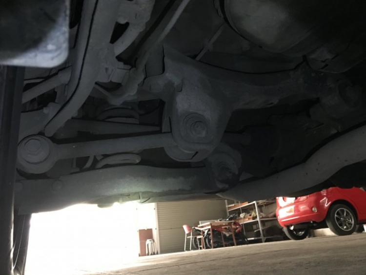

Xe ăn vỏ nhìn thấy hoảng luôn. Vào hãng check thì các a kỹ thuật sau 1 hồi gọi đèn kiểm tra thì phát hiện cao su đệm ở đầu thanh treo bị nứt.
Cái đệm cao su chỗ em gọi đèn. Xem kĩ thì nó bị xé làm góc camber bị lệch dẫn tới tình trạng ăn vỏ như xe em. Theo lời mấy a kỹ thuật thì xe đi khoảng 50-60k km trở lên mới bị tình trạng này. Trường hợp của e mới hơn 30k km có thể do thường xuyên đi tuyến lộ tẻ - vàm cống quá xấu. Kết quả báo giá thay 2 thanh treo + 2 rotuyn khoảng 4chai. Cộng thêm cặp vỏ nữa chắc tròn chục chai.

Bác nên thay luôn 4 vỏ cho đều. Đầu năm đúng là...
Em cũng mới thay rotuyn + đệm cao su 2 bánh sau, nghe hơi cọc cạch là em thay luôn.
