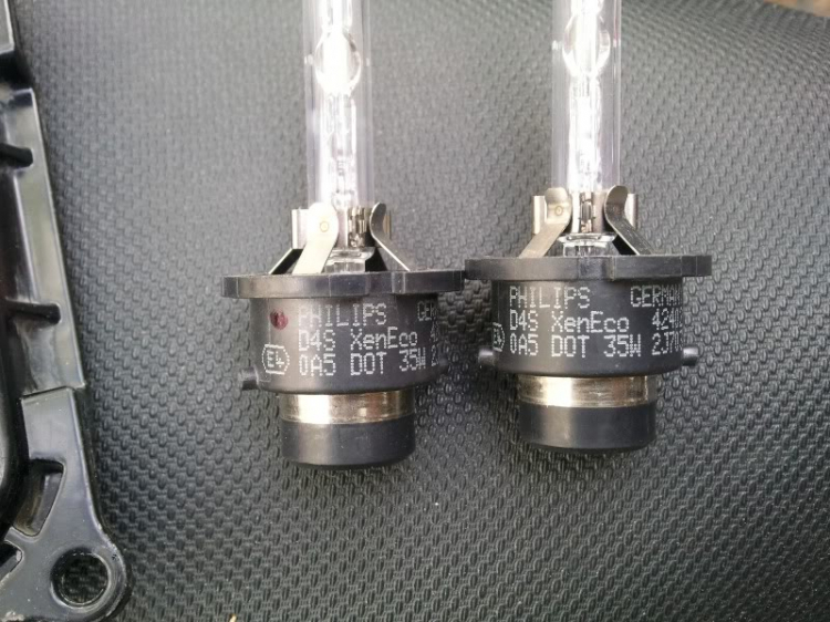

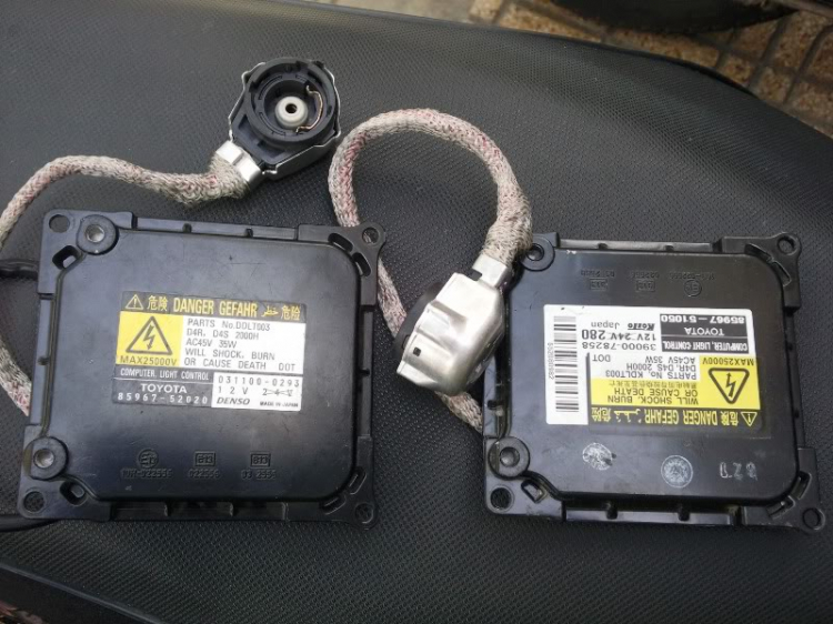

1. Cấu hình: Projector Audi Q7; Ballast: Denso D4S; Bóng: Philip D4S; Tất cả là hàng 2nd.

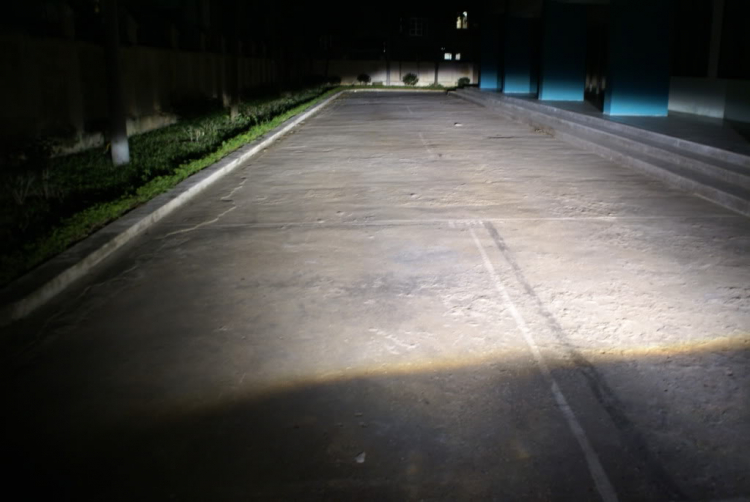

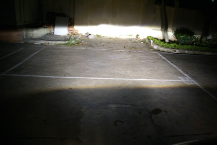

3. Nhận xét:
- Ánh sáng tốt hơn rất nhiều so với đèn Zin, cos rộng, sáng đều; Fa thì khỏi nói rồi.
- Tuy nhiên có thể là hàng 2nd nên ánh sáng không bằng những dòng xe đời mới như Merc C, E.
- So với Projector Infiniti FX thì không kém là mấy, nhưng với bộ Lexus RX330 Cos thì thua xa (loại này cho ánh sáng trắng hơn, rộng hơn và đường cắt màu xanh nhìn rất cool)
- ánh sáng Q7 (đời em gắn là 2006) cho ánh sáng hơi ngả vàng, dùng thấu kính đục lên chưa được ưng ý lắm.

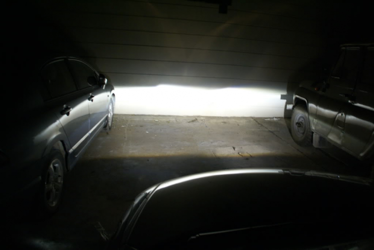

Thưa các bác, nay em đã độ lại với những thay đổi sau:

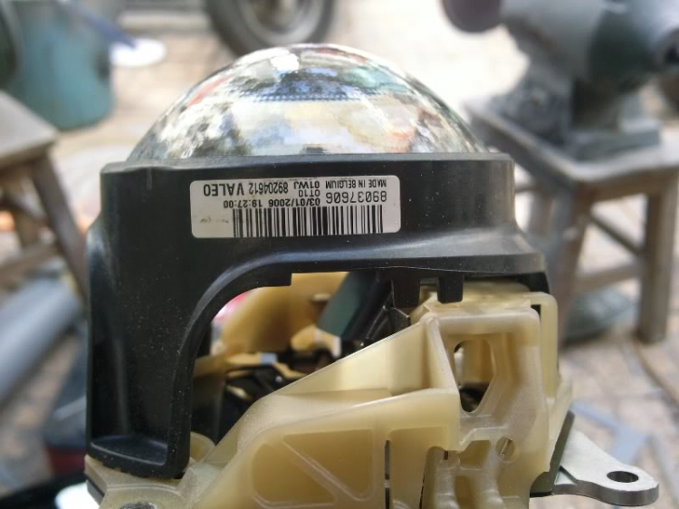

1. Projector: từ Q7 sang Landrover
2. Bóng: Phillip D4S (4300k) hàng 2nd sang Harinson D4S (4300k) hàng mới 100% (hãng này là có góp vốn của Toshiba, SX tại Japan ah, hiện xe Toy hay dùng thương hiện này).
Qua thực tế em thấy bi Landrover (LR3) sáng gần gấp đôi Q7, fa thì cao vô đối, bóng mới sáng hơn bóng cũ 20% ah. Tối lúc nào rảnh em chụp hình up các bác đánh giá bộ mới nhé.
