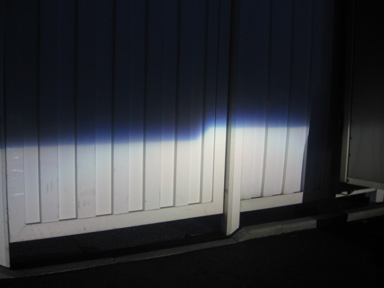

Caí này em gọi là projector... Đô xịn lúc chiếu lên tường sẽ có đừờng cắt như tron hình.
Bên traí thấp hơn bên phaỉ và phaỉ taọ 1 Z line ngay giưã. khoãng cách giưã tường vaò khoãng 5m

Khi chiếu dọc theo tường thì ánh sáng đi rất thẵng.. k bì loa lem luốc hahha

mâý xe 2007 tuy ko có projector nhưng nhìn đường chiếu trên tường thì rất focus ko loà. bắn ánh sáng lungtung đâu.
