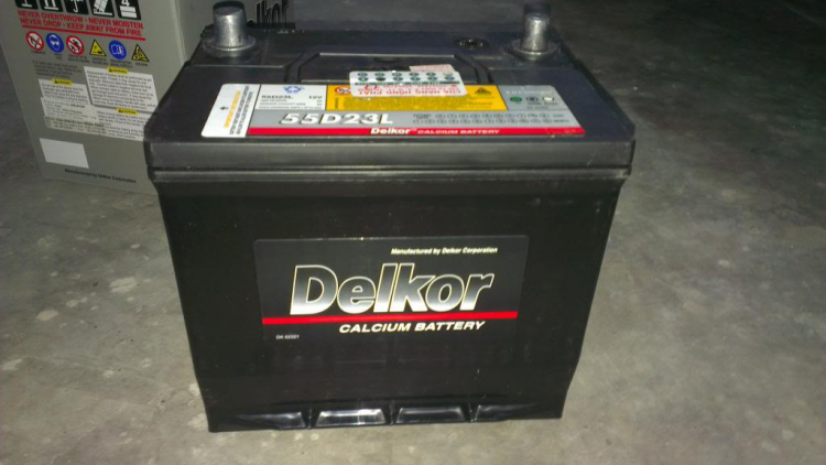

Sau 1 hồi tìm hoài không hiểu, em đã biết ý nghĩa của các con số trong model của bình điện,
ví dụ MF55D23L: MF là loại bình không cần bảo trì trong quá trình sử dụng (maintenance free), D là quy định chuẩn rộng và cao của bình điện, 23 là chiều dài của bình điện là 23 cm, còn ký tự L là cực (+) nằm phía bên trái bình điện (upper left)

tvdien nói:Bác tìm mua accu ATLAS MF55D23L , 12V60Ah, kích thước và bố trí cực vừa khít với giá đỡ trong máy luôn, lưu ý là chân đế của accu có chỗ lõm vào để lắp miếng kẹp cố định accu nên rất tiện dụng và chắc chắn. Lắp accu xong thì bác chỉnh lại đồng hồ thời gian và radio . Bác mua THUNDER cũng được, chỉ lưu ý chọn loại ký hiệu MF55D23L thì thông số lắp như nhau, giá cả cũng chừng ~ 1.3 T......

Cà rem máy xăng dùng bình 60ah. Không biết trong xì phố hay dùng nhãn hiệu nào còn ngoài này ae thường thay bình atlas (chính Thaco cũng khuyến cáo ae thay loại bình này). Thông thường khi thay thì nên đúng thông số là chuẩn nhất, nếu có thay bình to hơn cũng chỉ tối đa là 65ah thôi, e nghĩ lên đến 75ah thì hơi quá (dùng bình lớn hơn thì sẽ ảnh hưởng đến hoạt động của máy phát) ạ!

Bác datma chuẩn không phải chỉnh , em thay bình hiệu Delkor 55D23L giống công suất và kích thước so với bình theo xe, em cũng đọc rất nhiều diễn đàn ôtô nước ngoài thì đa số ý kiến đều cho rằng nên thay bình đúng công suất như bình cũ, không nên thay bình lớn hơn, hơn nữa bình Carens theo xem có 1 lớp cover cách nhiệt bên ngoài rất hay, nếu thay bình không đúng kích cỡ thì sẽ không sử dụng lại được tấm cover cách nhiệt này.

Vâng bình đúng theo cũ thì khỏi nói rồi, có công suất hơn thì chỉ nên hơn ít thôi không thôi thì cái dynamo mau tèo!
