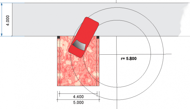

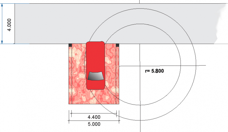

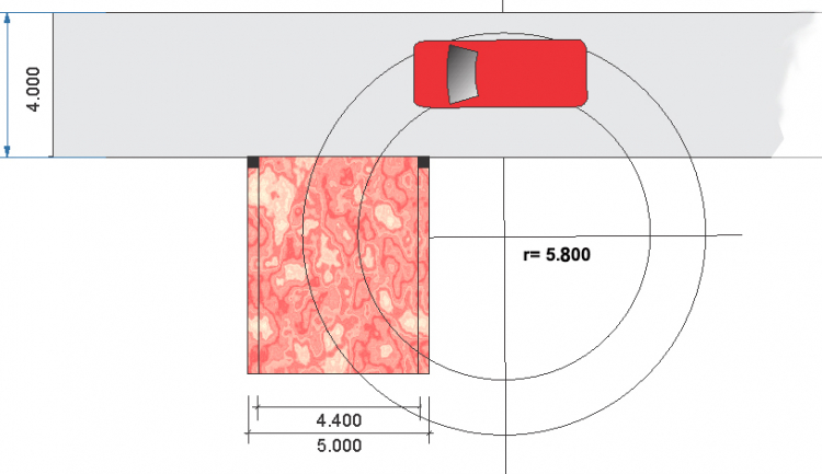

Bác có thể giúp mình vs đc k ạ, hẻm nhà mình 4m, bề ngang nhà 5m trừ cột ra còn tầm 4m4, sân dài 6m, vậy có thể vào đc fortune không ạ. Có hình minh họa dùm mình càng tốt, thank bác ạ.
Thử xem sao nha bác:
Thiết kế cổng để de xe thuận tiện
Khả năng tới vậy, nếu chưa rõ bác phải hỏi bác @nttanmam rồi.
Chúc bác may mắn.

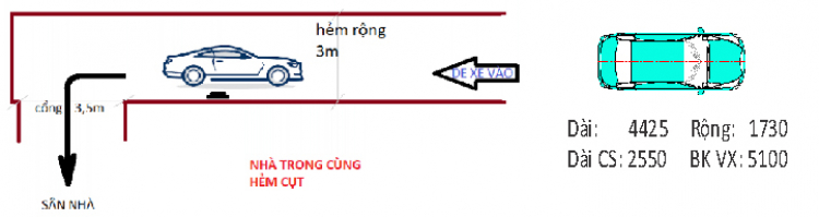

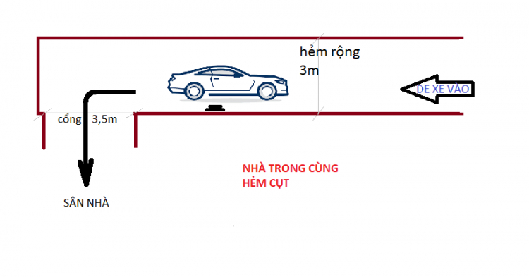

Em tra thử thì có con Vios trục cơ sở 2500, vì vậy em lấy thông số em nó với bán kính quay vòng là 5100 để kiểm tra cho bác
Bác phải kiếm cái nhà nào trong hẻm từ 4m trở lên thì mới lọt, hẻm mình chỉ lọt với Morning, Spark, Hyudai i10,... nói chung là sedan thì không lọt được bác nhé
Nhìn cái hình này căng quá. Anh chủ nhà/xe de vô như vầy thì can đảm thiệt,

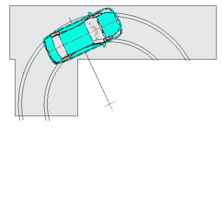

Níu được anh Bá cho giúp em luôn cái hình giống vầy mà hẻm trước nhà chỉ còn 3m riêng cái cổng nhà rộng có 3,5m. Anh Bá lả lướt vài đường giúp con Vios của em có de vào nhà được hông anh BaCai. Sơ đồ nhà em đây.
Theo hình tính toán thì vào được nhưng những lần đầu phải dừng xe xác định từng mốc, sau cứ theo những mốc đó mà căn để de vào.
Nếu thấy khó thì chịu khó 1 đỏ là thoải mái bác ạ.
Xe mình CRV, đường 3,8m cổng 3m de vào tiến ra gọn bác à.
Đây hình vẽ bác ngâm cứu thử xem.
Chúc bác thành công.

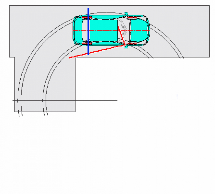

Xin hỏi anh @bacai là cách xác định tâm của bán kính vòng quay ntn ạ. Theo hình ảnh vẽ thì tâm đặt như vậy thì OK, nhưng nếu mình đặt xa ra or gần lại thì không thể de/tiến vào. Nhờ anh giải thích thêm chút, mình lúa vụ này quá. Hẻm nha mình có 3.2m - 3.5m hà.

Có gì đâu bác, chú ý là khi bánh sau bên phải đã qua mốc cột cổng thì quan sát qua kiếng hậu bên trái, không lo cạ sườn phải đâu.

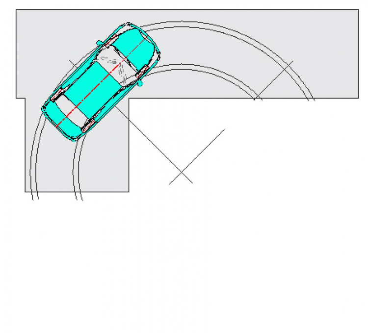

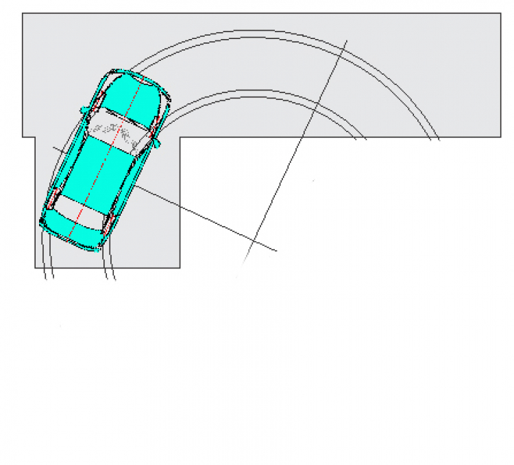

Hôm qua làm vội nên hình rải rác, tóm gọn lại cho nhẹ:
Chúc bác vui.
Chúc bác vui.
