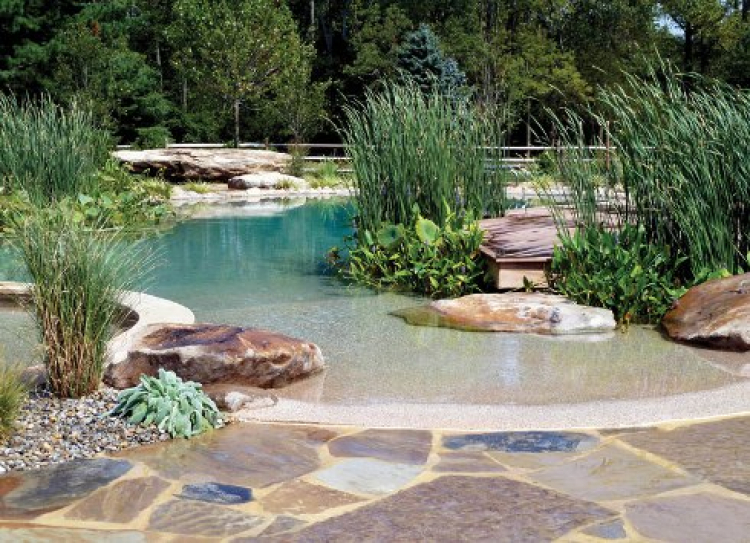

organic hả anh, thấy mấy nước khí hậu khô mới dám làm, bảo trì rất khó

hồ bơi tự nhiên, trồng cây luôn trong hồ.organic hả anh, thấy mấy nước khí hậu khô mới dám làm, bảo trì rất khó
trước em thi công phần thô,còn bên cty thi công hoàn thiện hồ bơi,phần hoàn thiện hồ bơi 6x12 là 650 chai
Hồ bơi organic e làm rồi và có gio nó thanh hồ nuôi cá.ngiên cứu nát gòogle ,youtube 3 tháng và làm.Đổ betong toàn đáy và thành hồ day 150 mm thep D10 trên tấm hpde 2mm liền miếng khổ 8m rộng. Sau đó ốp gạch ,tạo hướng lọc và hê thống lọc.
Ban đầu ham hố bơi thì cung suong như sau do o ngoài trời,bụi đất lá cây ,cây thuỷ sinh có ấu trùng sinh ra ếch nhái dủ kiểu. nói chung là khong nên làm nhé. e mua cả loại viên quăng xuống nươc tren amazon để diệt áu trung loăng quaong khu lọc ma cung ko ăn thua.
Nếu tự triển khai hồ 3x10 tốn 100tr kiểu organic như e.Còn hồ truyền thống chắc 3-400tr

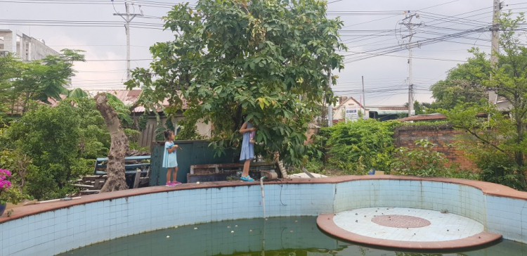

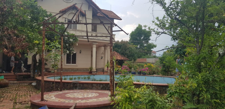

Nói chung làm hồ bơi 1 việc quan trọng nhất là trả lời câu hỏi: có thực sự cần thiết không?
Đa phần thích thú 1 vài tháng đầu hay 1 mùa hè rồi chán, bỏ thì thương vương thì nợ.
Nhà ông già em trên Đồng Nai làm hơn chục năm trước cho con cháu về chơi, giờ thành chỗ nuôi cá.
