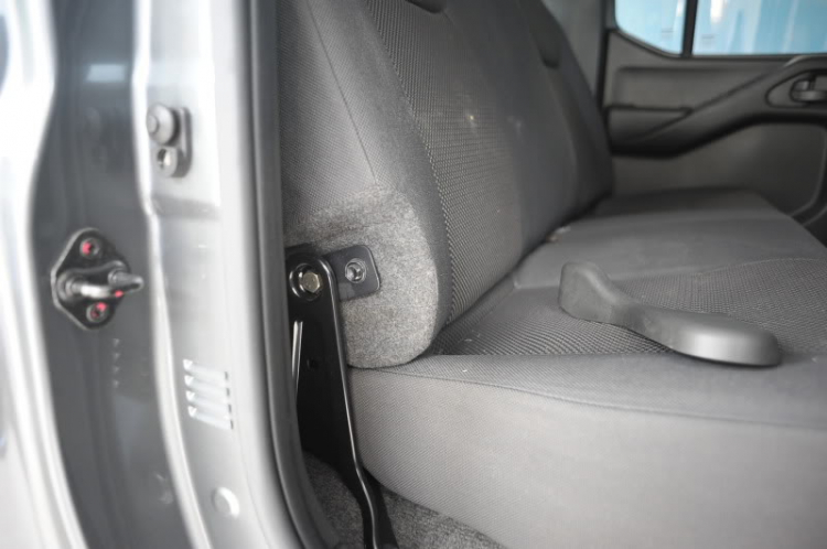

Bác làm theo cách này nè , hàng made in tonngocnghia , e thấy lưng ghế ngã ra ngồi đỡ lém đó bác

@huycl2507: là navara. ghế Dmax khác hoàn toàn, ko thể làm đơn giản vậy dc..??
Thứ nhất ngay chổ dời lổ của dmax là 1 cái cốt dính chết trong dựa lưng ghế.
Thứ 2: bát của mặt ngồi dmax là 1 khe cho cốt lọt vô, chứ ko có lổ bắt bulong.
Thứ 3: chế bát tăng kĩu navara như vậy độ nghiên ko nhìu, và làm chật mặt ngồi của ghế.
Để em rảnh tháo ra chộp từng tấm hình cho bác xem..:D
