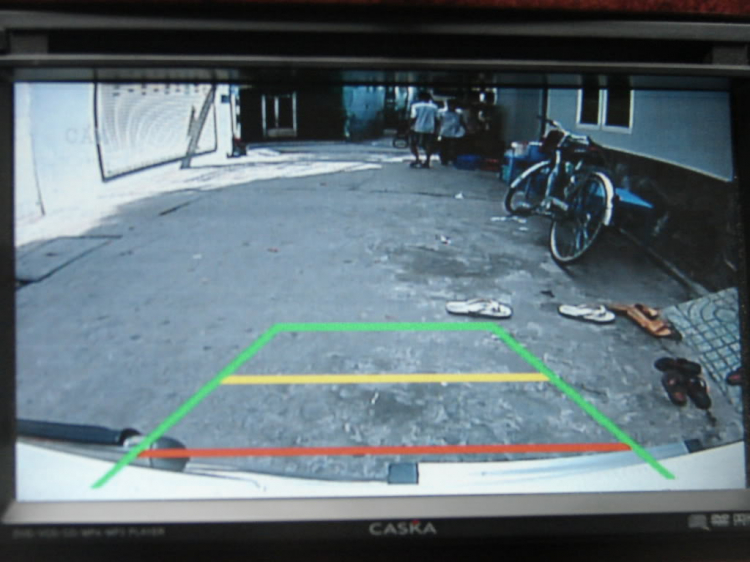

02 camera xài chung 1 màn hình.
Camera de hoạt động khi mình cài số de:
Còn đây là cam thứ 2

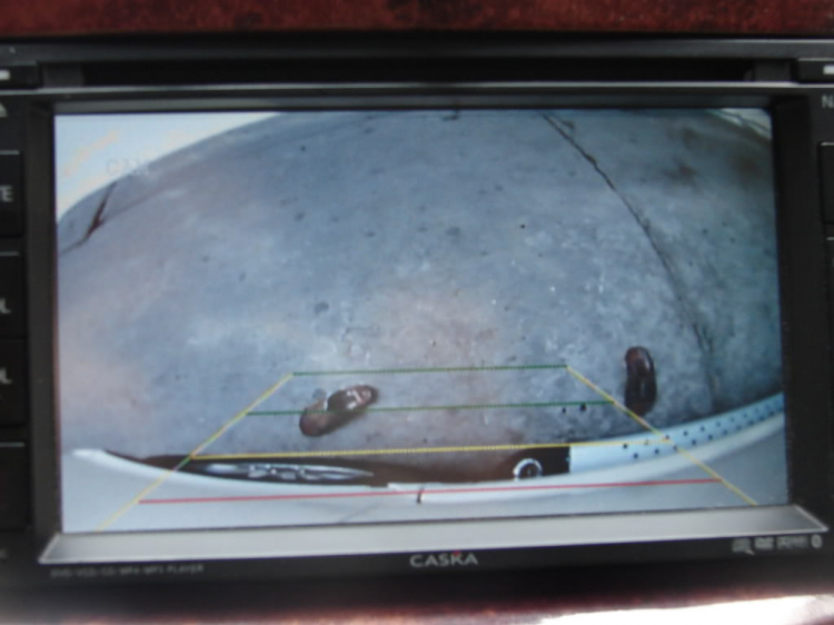

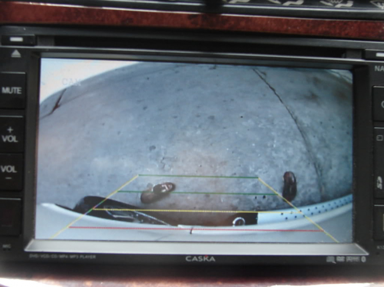

Cam chỉ hoạt động khi mình nhấn công tắc. Em đang xài công tắc sưởi kính vì nó đang bị dư.
Các bác thấy dép của em đang bị làm thí nghiệm?
Nếu mình đang de thì hiện cam de nhưng nếu mình nhấn công tắc thì màn hình ưu tiên cho cam thứ 2 (cái này tùy mình thích cái nào ưu tiên cũng được)
Em thấy xài cũng tiện lắm đó. Nội chuyện can lề lố tới mức bị leo lề bể bánh là bạn em dính 2 lần rồi đó.
