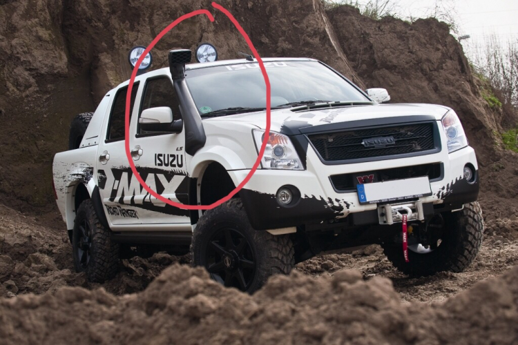

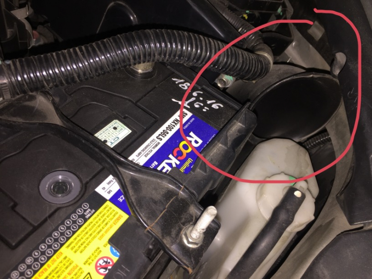

Xe 4 bánh thường bị thuỷ kích là do nước vào từ ống lấy khí, ống này thường nằm ngang chỗ két nước, nước tràn vào khi gặp nước ngập có sóng do xe đi ngược chiều tạo ra.
Thủy kích động cơ 4 thì.
Các nác để ý sẽ thấy các xe offroad thường chế ống hút khí cao hơn nóc xe là để khắc phục vụ nước vào. Còn xe máy công suất yếu, nước bít ống pô là xe chết máy rồi, máy ko nổi thì ko hút khí..
