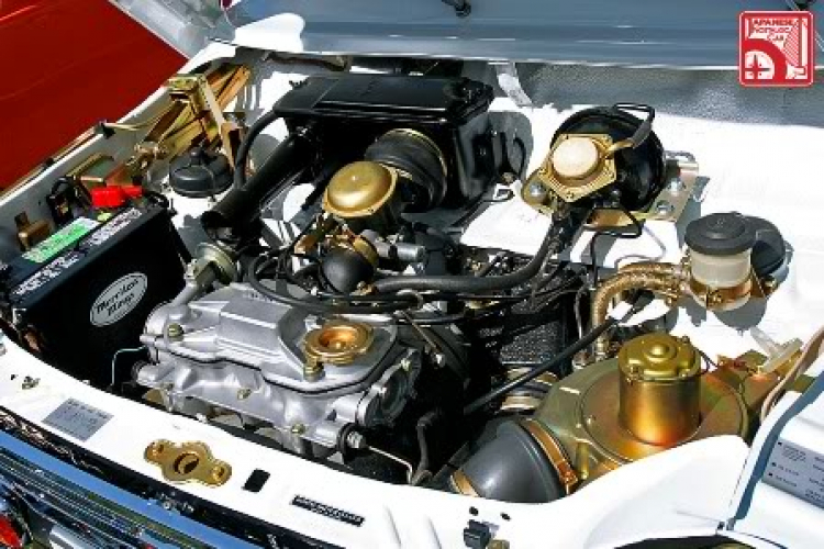

Công nhận tìm mua phụ tùng xe này khó quá, tìm khắp thì chỉ còn vài người bán thôi đó là ông merciless Mings và 600miles headquater, 600miles thì chỉ còn mấy cái lọc xăng lọc nhớt và piston, nên mình mua chủ yếu là của ông Merciless Mings một số mua trên ebay, tay Mings này phải nói là trùm về N600, đã từng giành được hạng nhất tại cuộc thi xe Nhật cổ tại cali, ông này còn lưu kho một số phụ tùng origin mới tinh nhưng ổng báo giá nghe lạnh người quá nên chỉ dám mua những món bèo nhèo, liệu cơm gắp mắm mà , ổng báo giá kính chiếu hậu $250, bộ piston code 2 $500...
có tấm hình bên dưới các bác để ý thấy tên ổng trên cái acquy , xe này không phải của ổng nhưng toàn bộ đồ phục chế origin mới 100% do ổng cấp, xe này củng giành được thứ hạng cao trong cuộc thi Japanese Nostalgic Car tháng 10 năm ngoái.

Trong chiếc xe trên có 1 món không phải là đồ ORIGIN, các bác đoán xem

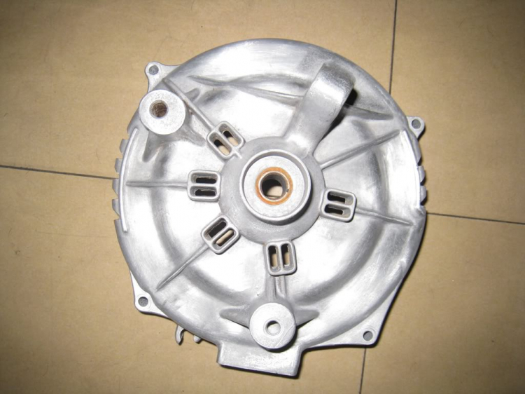

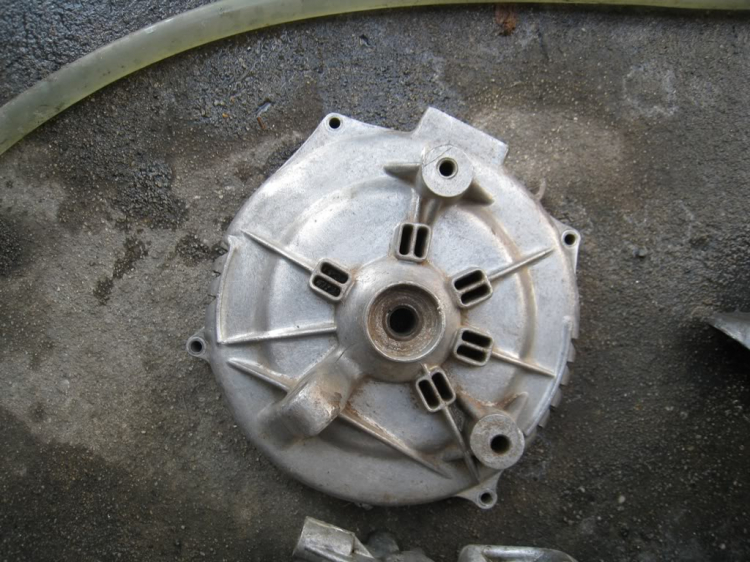

Bác HAC nói "truyền lại" em ngại quá, lính mới tinh mà, xe thì nhờ thằng bạn từ hồi phổ thông dọn lại em chỉ có việc mua đồ nào không kiếm được ở đây thôi. Có câu chuyện làm mới lại lốc máy xin kể các bác.

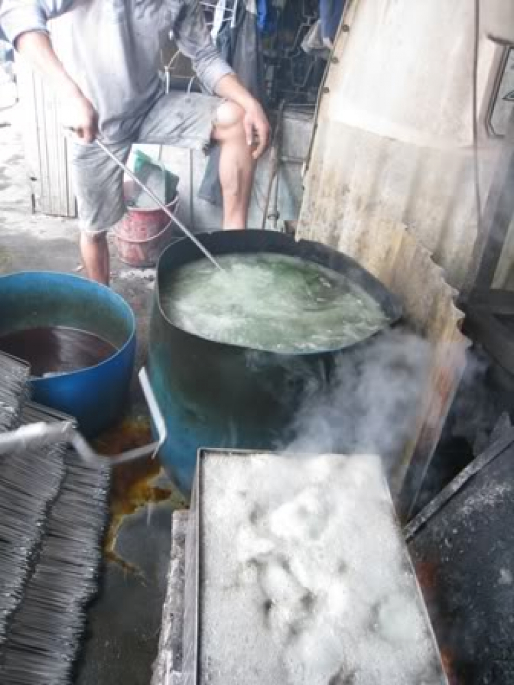

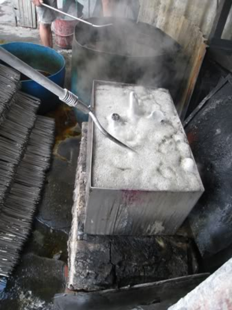

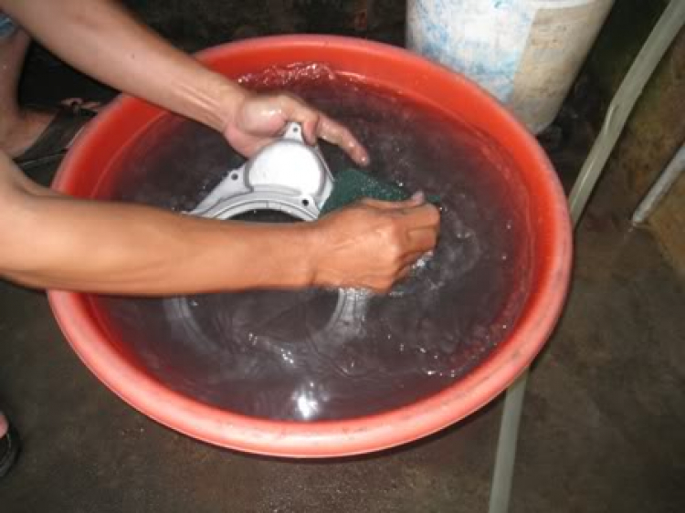

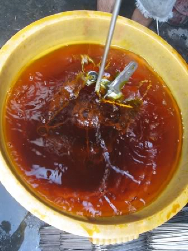

Lúc đầu em củng chẳng biết làm sao làm cho lốc máy sáng lại, đánh bóng hoặc sơn lại thì không tự nhiên lắm, nghe mấy người chì phun cát em cũng đem qua xưởng cơ khí chuyên làm kèo nhà xưởng của ông bạn phun thì bề mặt nhám như tờ giấy nhám. Hôm ngồi với thằng bạn làm mốc áo nhôm nó nói có thể làm sáng như mốc áo nhưng không chắc lắm vì vật liệu khác nhau, nhưng cũng phải thử xem sao.
Đầu tiên hiện trạng nó là như zầy
tìm phụ tùng HondaN600 -> cũng đã tìm được một ít, mệt muốn chết ! -> Hàng về!!!
Bỏ vào nồi nấu

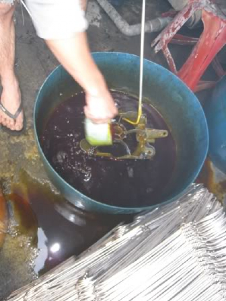

Sau đó bỏ vào thùng này
rồi thùng này
Rồi thùng này nữa

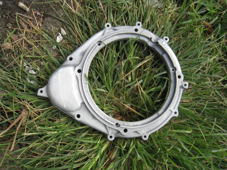

Sau đó chà chà như vầy
Ra được 2 cái như vầy

còn mấy cái khác không biết sao nó đen thui như khói bếp bám khổ cho thằng bạn chà cả buổi mới xong.
