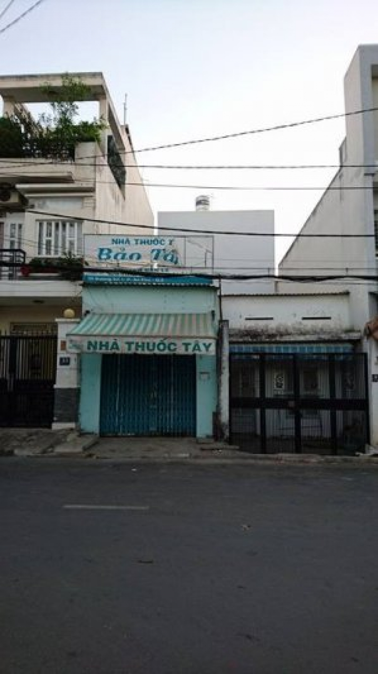

Cho em ké tí:
nhà 3.43 x 14 tại An Phú, Quận 2 ( nhà có bảng hiệu thuốc Tây)
8 cọc 16 tim , 2 bên có nhà thì ép tải hay neo ạ?
D250 : Thép Việt Nhật trọn gói bao nhiêu tiền /mét?
Các bác có gì inbox dùm
