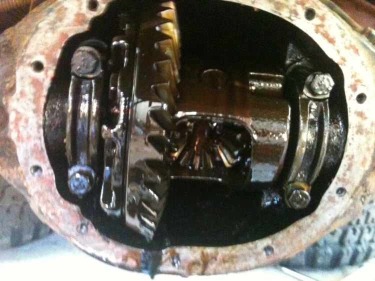

Cho dù đọc hướng dẫn lắp đặt kỹ nhưng khi mở cầu ra cũng chẳng biết tháo thế nào , vì hướng dẫn ráp vào còn không có hước dẫn tháo ra , nên lại phải mò tiếp.
mở nắm cầu sau (DANA 35 , C Clip)
Visai theo xe (không có khóa) với dana 35 thì chỉ cần tháo chốt là Cross Pin tự rơi ra ngoài và dễ dành lấy 4 bánh răng nhỏ trong visai ra .

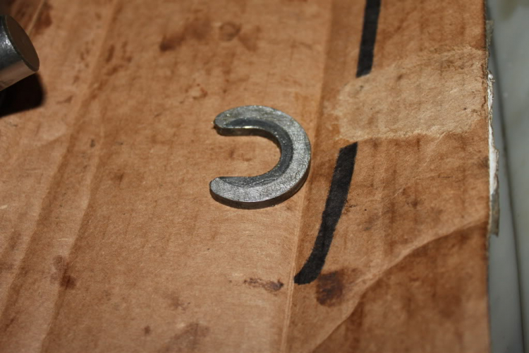

Tìm Xe để độ tham gia Offroad
Tháo C clip thì sẽ rút láp ra ngoài được .
