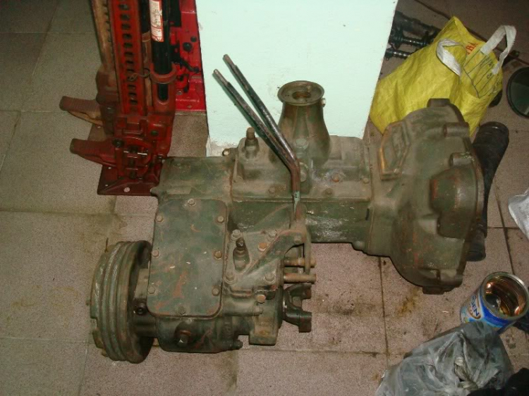

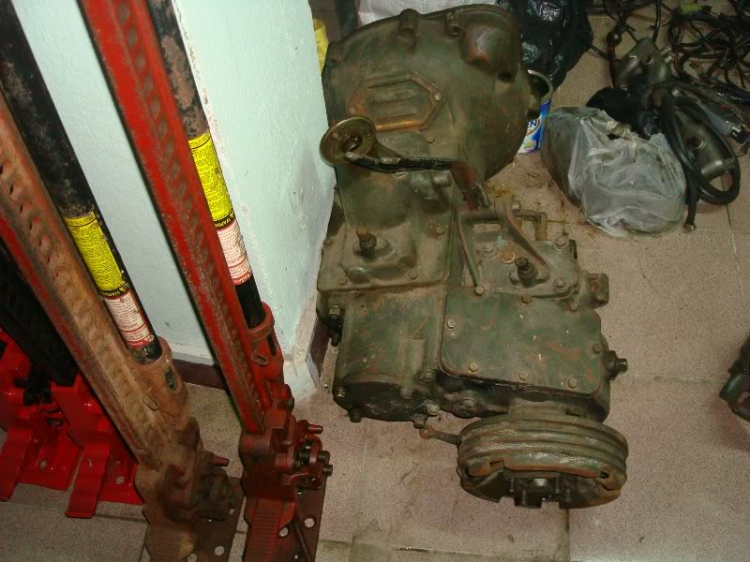

Lúc trước ông anh em có mua con CJ5 không giấy tờ nhưng chạy được về rã bán phụ tùng
Trên xe nó có cái hộp số này - 4 Số như xe du lịch
Thấy hay hay nên giữ lại - Kg biết là model gì nữa
