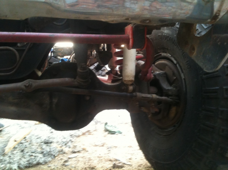

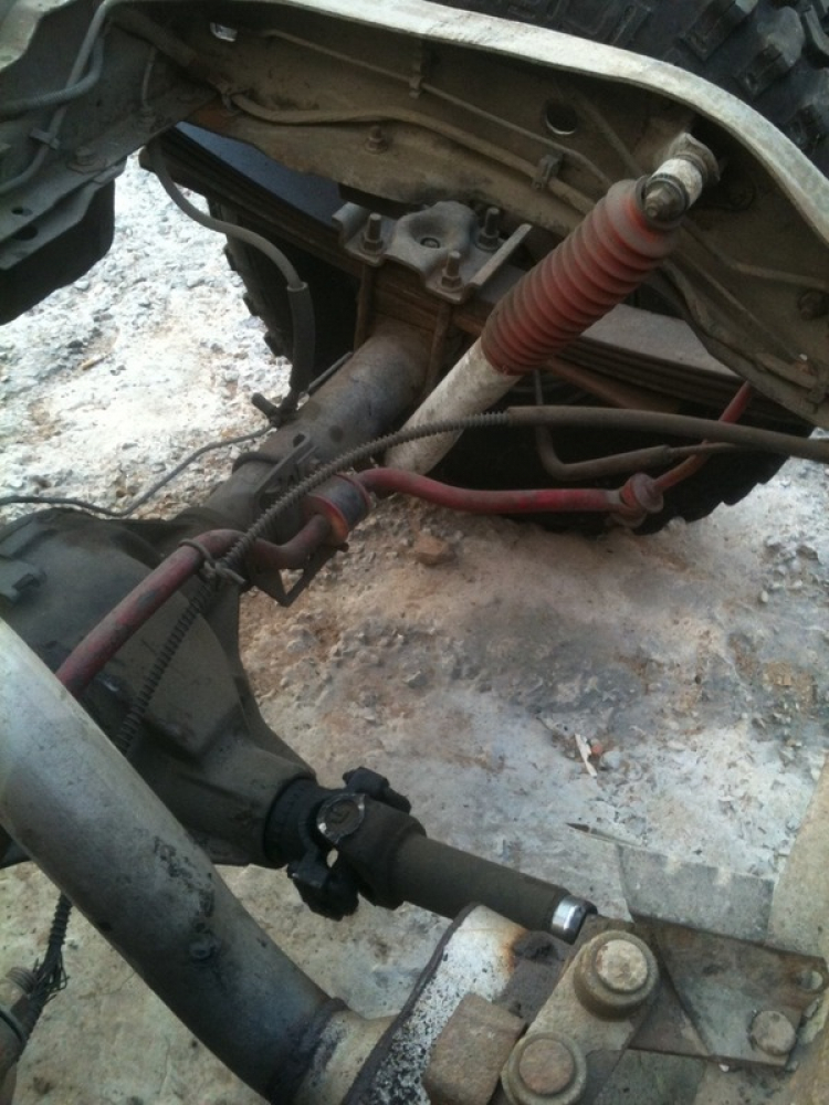

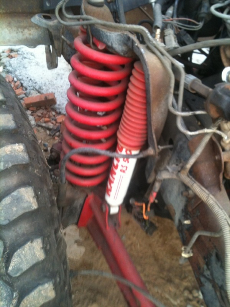

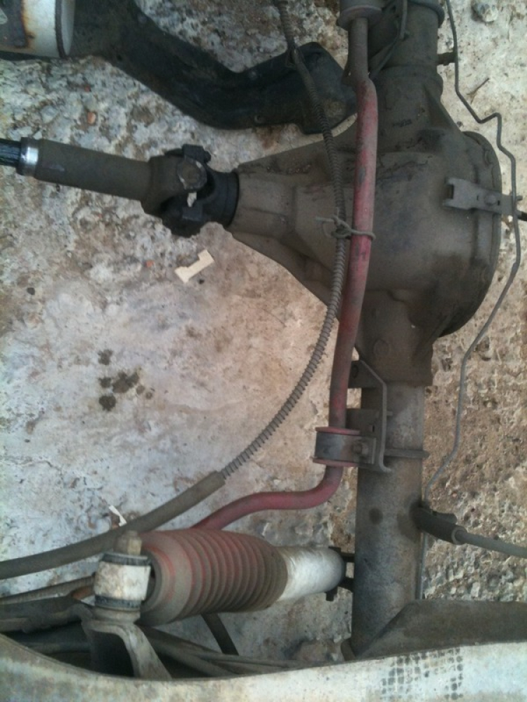

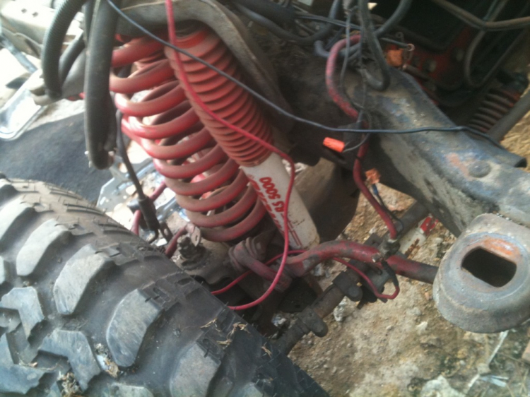

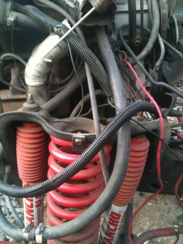

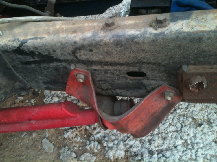

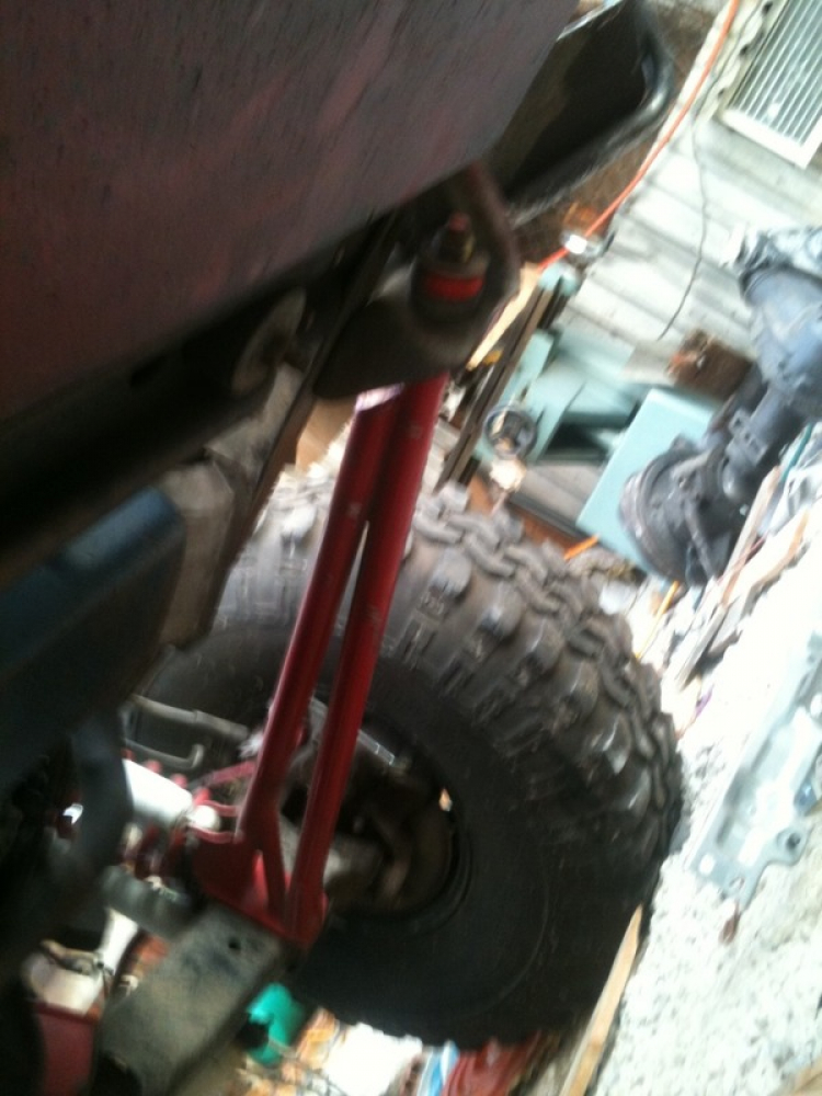

@congthanh:
em post hình độ F250, ford Broncokiểu Mỹ , với lò xo trước , nhíp sau .
bác sử dụng cầu Mog cho F250 bác đã quyết định hy sinh tốc độ ở đường onroad (giảm 1/2) để tăng khả năng offroad với việc tăng khoảng sáng gầm xe (cầu mog , bánh lớn có thể lên đến 42 inches)
con này vào rừng ngoài việc làm hậu cần còn có thể kiêm thêm nhiệm vụ cứu hộ.
nếu 1 thời gian bác thấy thích thay đổi , có thể tham khảo cách độ xe của Mỹ với những hình ảnh sau, cái này bác có thể mua được ở Việtnam.
F250: cầu trước là cầu mềm nhưng thực ra là cầu cứng (bụng cầu nằm lệch hẳn sang 1 bên dài hơn khi láp ra khỏi bụng cầu có bạc đạn chữ thập tạo góc ở chỗ này đã nâng cao gầm xe rất nhiều , láp lớn , chắc khỏe.
tây họ độ lò xo trước để vẫn giữ tốc độ cao và có góc tới tốt , bác tham khảo thanh giằng nếu định làm lo xo cho cầu Mog.
