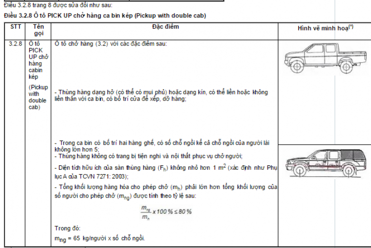

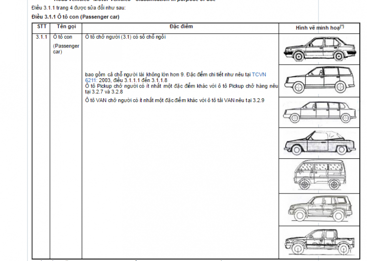

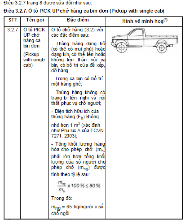

View attachment 579609 View attachment 579610 View attachment 579611
Do chưa hiểu hết ý nghĩa của câu đó nên còn bối rối.Vậy theo luật hay là cách để phản biện thì xe oto bán tải không bị ảnh hưởng bởi bb cấm chở 500kg trên hả Bác ?!![]()
Xe pick up và xe van muốn là xe ô tô con phải có ít nhất 1 đặc điểm khác với xe chở hàng, phải chăng đó là KLCCCP?
Nếu đúng vậy thì xe pick up, xe van ko đăng ký chở hàng, ko có KLHCC thì mới được là xe ô tô con?
Sao văn bản luật ko ghi rõ cmn ra là khác cài gì đi?
Hóng các luật gia, các nhà chuyên môn lĩnh vực GTVT và KHCN giải thích hộ!
Chiếu theo điều 3.2.8 thì xe bán tải cabin kép chở NGƯỜI phải có 1 điểm khác quy định cho xe bán tải chở hàng. Trong 4 đặc điểm được liệt kê thì 3 đặc điểm đầu (về thùng hàng và cabin) thì các xe bán tải hiện nay đều giống, do đó chỉ xét mục cuối cùng (tỉ lệ khối lượng người/hàng) để xác định có phải xe bán tải chở người hay không:
- Nếu số chỗ ngồi của xe là 4 thì Khối Lượng Hàng được chở phải nhỏ hơn 4*65/80% = 325 kg
- Nếu số chỗ ngồi của xe là 5 thì khối Lượng Hàng được chở phải nhỏ hơn 5*65/80% = 406 kg
Túm lại theo quy định này thì tất cả xe bán tải hiện nay (khối lượng hàng được chở >500kg) đều là xe bán tải chở hàng chứ không phải là xe bán tải chở người.
