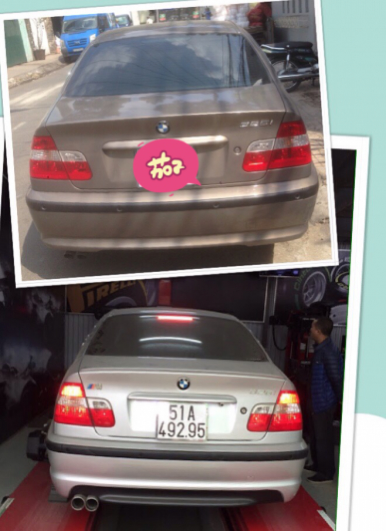

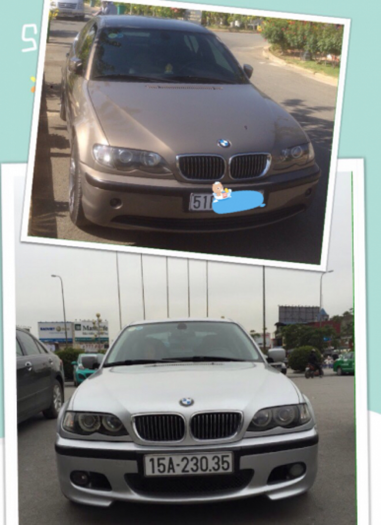

Xe cụ đẹp quá, cụ bọc có giữ lại bộ da zin kh ah. Em ở Quảng Yên, hàng xóm nhà cụ nè.Pô cũ lô bé cụ ah, ra Auto Only anh Bình hàn cái to hơn nhìn cho sport.
Có giữ lại chứ cụ heheXe cụ đẹp quá, cụ bọc có giữ lại bộ da zin kh ah. Em ở Quảng Yên, hàng xóm nhà cụ nè.
Chuẩn đó cụ, chúc cụ vui với sự lựa chọn của mh. Nam Bim325Có giữ lại chứ cụ hehe
Viết luôn cho em học hỏi cái bác.325i mà có cản sport zin rất hiếm. Xe này cũng thuộc hàng siêu phẩm á.
Để ý cản zin nó sẽ có dàn nẹp đen để vài bumper. Cản OEM sẽ không có cái này mà phải bắt vít bên trong.
Cái hay nữa là kế bên đèn cản dưới sẽ có 2 ống dẩn hướng gió. Có tác dụng làm mát cụm phanh trước. Và hướng gió tẹt ra 2 bên giúp giữ thẳng đầu xe khi đi tốc độ cao.
Đó là sự khác biệt giữa cản sport zin và cản sport "lên".
Hôm nào có time, mình viết bài kỷ vụ này.
