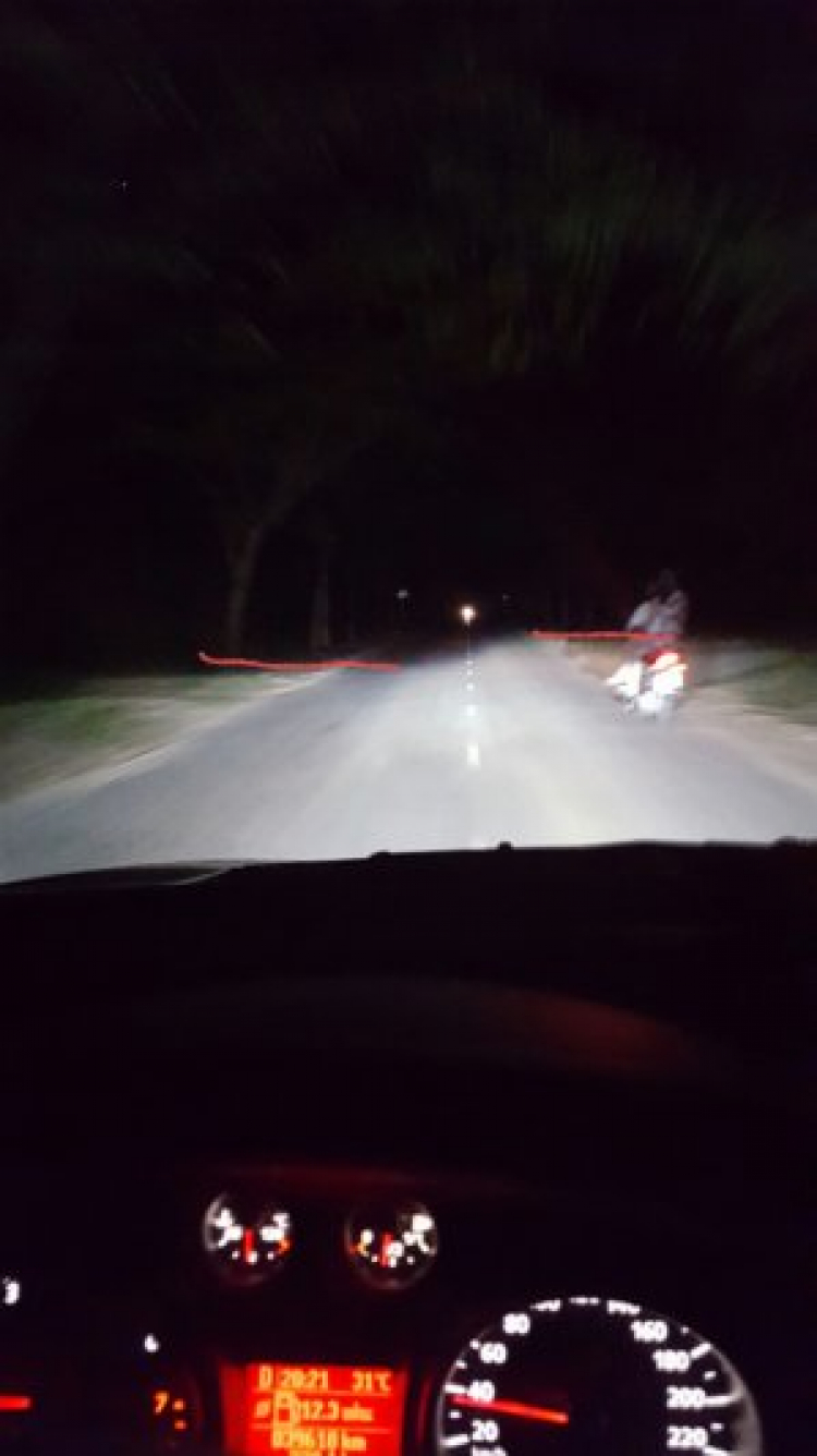

Theo như trong hình bác up thì không phải do 2 đường cắt 2 đèn không đều đâu ạ, cấu tạo của bi xenon bao giờ cũng vậy, đường cắt ra hình chữ Z ngược ( với tay lái thuận), và chữ Z thuận với tay lái nghích. Mục đích nhà sản xuất thiết kế như vậy là để người đi xe đối diện không bị chói, trong khi đó phía bên lề đường sẽ được chiếu xa hơn. Nếu bác thích thì có thể chỉnh đèn cao hơn 1 tí để bác không còn thấy đường cắt dưới đường, nhưng khi bác đi đầy tải đèn sẽ ngóc lên làm chói xe ngược chiều.Em hỏi cái vệt cắt 2 đèn không đều vậy có chỉnh được không bác Tuyến?
Không phải là đèn trái chiếu gần hơn đèn phải, mà trên mỗi bi đã được cấu tạo với chức năng như vậy, bi của đèn bên phải cũng có đường cắt y như bi của đèn bên trái, nhưng khi cùng chiếu thì do trùng ánh sáng nên nhìn thấy bên ngoài là như vậy ạ.Ý bác là đèn bên trái sẽ chiếu gần hơn đèn bên phải là do thiết kế của bixenon nó thế a?
- Đây là đường cắt trên mặt chiếu đứng của 2 bi cùng lắp trên 1 xe. Khi chiếu xuống mặt bằng thì cũng cho vệt cắt như xe bác thôi ạ.

Hôm nào bác đem qua bác chỉnh lại giúp em. Như hình bên dưới, bác chỉnh cho 2 vạch màu đỏ ngang bằng nhau giúp em
Dạ, với bi xenon thì chỉ chỉnh lên cao hơn để bác không còn thấy đường cắt dưới mặt đường thôi ạ, chứ 2 đường màu đỏ như bác vẽ thì không trùng nhau được đâu, đó là do cấu tạo của bi để phát ra luồng sáng như thế. Nhà sản xuất bi cố ý tạo ra như vậy. Ngay cả đèn zin halogen cũng được cấu tạo cho ra luồng sáng giống đó.Hôm nào bác đem qua bác chỉnh lại giúp em. Như hình bên dưới, bác chỉnh cho 2 vạch màu đỏ ngang bằng nhau giúp em
