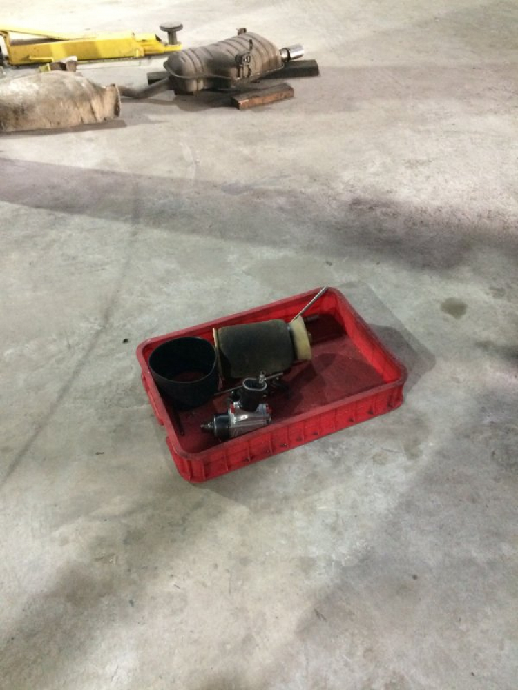

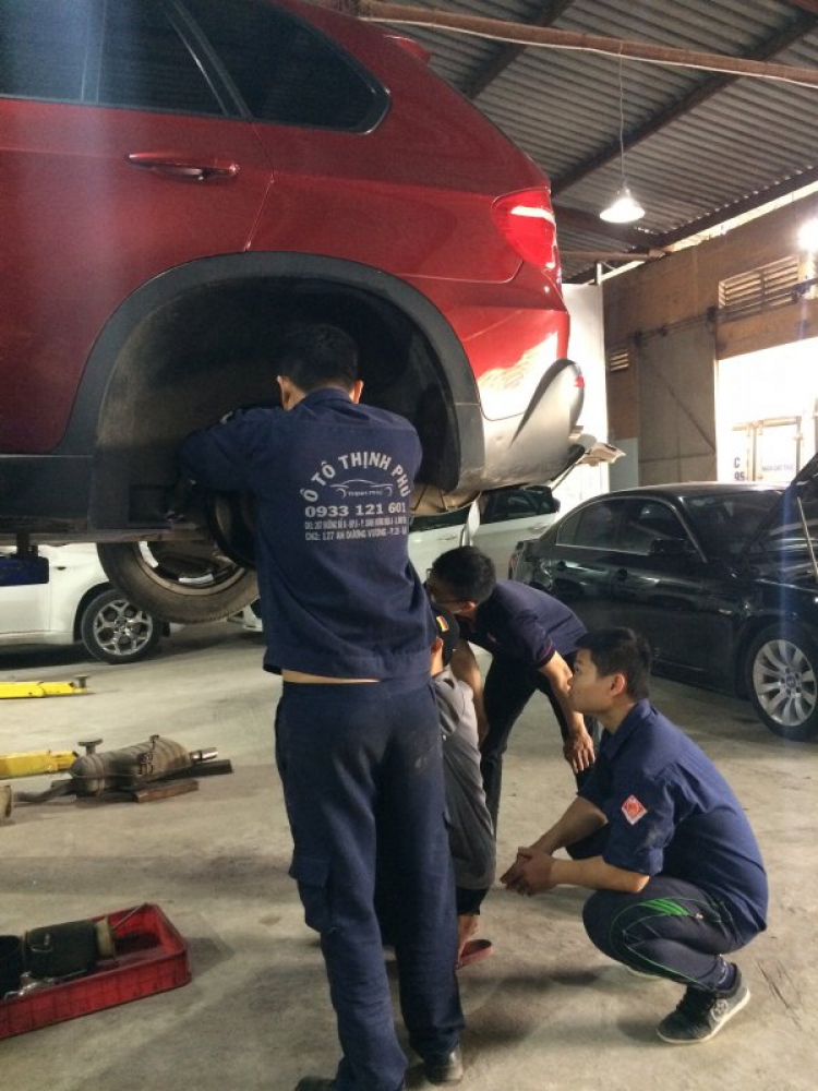

Bác nào đi X5 khi thay bầu hơi sau nhớ thay đúng mã cho X5 nha, nếu thay nhầm của 535iGT gây giằn sóc phía sau, mặc dù cấu tạo bên ngoài của bầu hơi giống hệt nhau.
