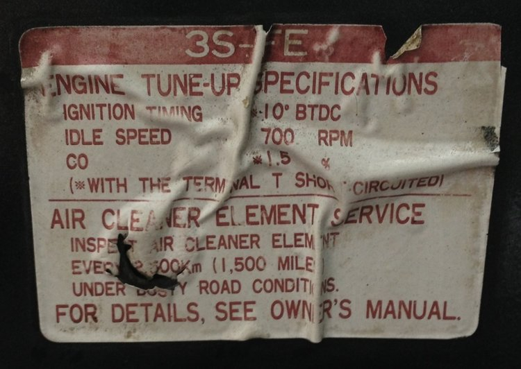

Chieu nay e di vu nay, ve rui bao cao cho cac bac biet ha,Bac Giao ui! Lão 7 giờ sao lười lên os vậy hè.bac up cao vu chỉnh CO len đi,anh em tham khảo.thanks

Thông số chuẩn của Na nè các bácDễ ợt thôi bác! Xe không bị lỗi gì phần điện. Bác chỉnh về thông số mặc định của NSX là ok! nhiều xe bị mất thông số này bên dưới capo do xe sơn nhiều lần! em không có chụp hình nhãn ghi thông số này trong đthoai, mai em chup up lên!
Lưu ý: dòng Na sử dụng con biến trở khi thảy CO chỉnh tay ( dòng khác xài cảm biến Oxy). Nên bác thợ nào k rành mà xoay em này một phát là chủ xe mệt...
Khi chỉnh về thông số chuẩn phải có máy đo CO như lúc đi đăng kiểm. Thông số chuẩn em k nhớ chính xác lắm hình như là tại garenty 700rpm thì góc đánh lửa 10 độ và CO là 0.05-0.03 thì phải. Lúc em mua con Na về CO của nó là 5.4 => uống xăng ...má ơi luôn!![]()
Cái này nó ở chô nào trong xe vậy bác Giao.
