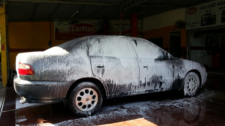

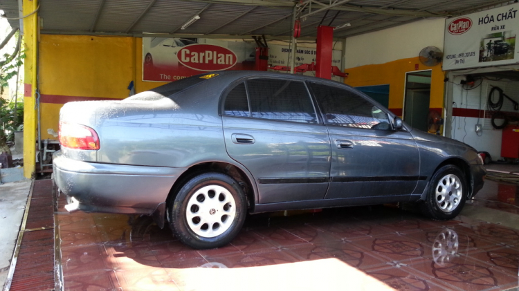

Cả ngày hôm qua con na béo phục vụ nhiệt tình. Lúc đậu ở NVH TN bị chim ỉa lên cốp và mui
. Tối về rửa nhẹ để khỏi ố sơn. Sáng phải ra rửa lại:
