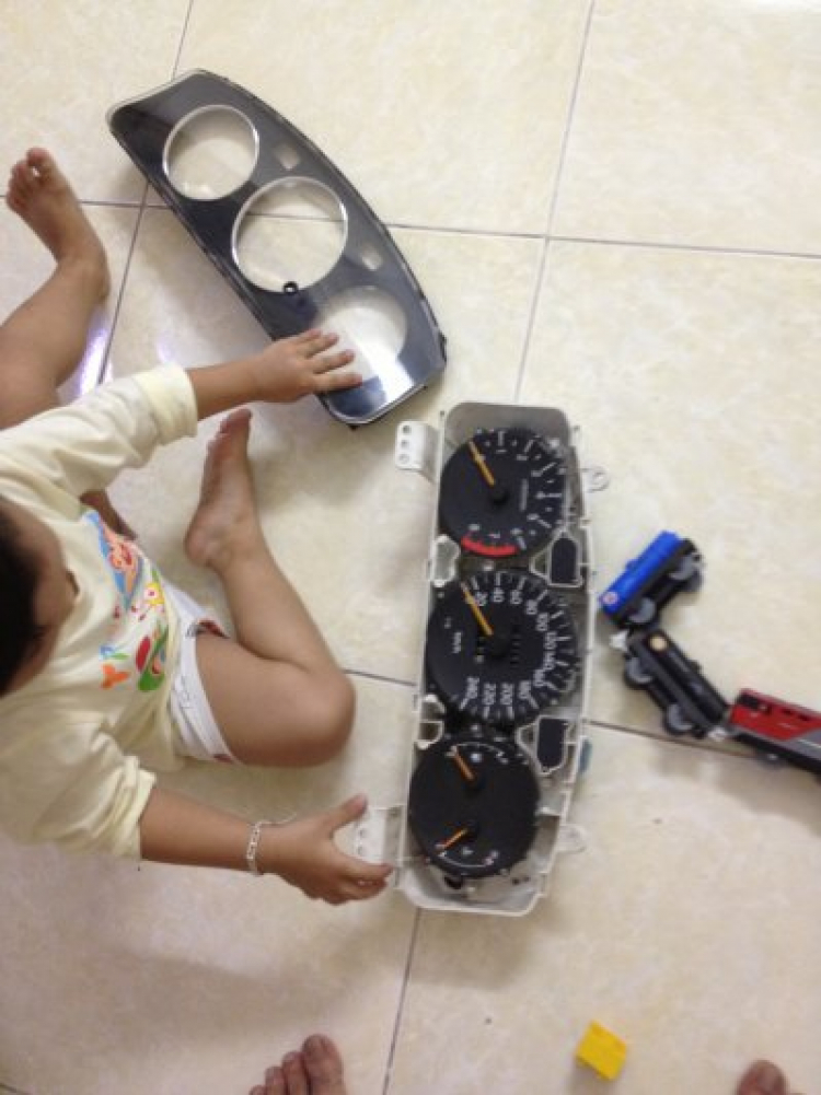

Cho em gửi lời chân thành cảm ơn bác Giao, em đã lắp bộ họng ga và van hằng nhiệt của bác. Máy chạy rất mượt. Cơ mà cái bộ đèn táp lô bác gửi cho em thì ko ổn bác ạ, đồng hồ vòng tua động cơ đã bị chế lại, khi bật khoá điện (chưa nổ máy) thù đồng hồ đã báo 1500rpm rồi. Tắt khoá điện thì lại về 0. Bác có cái nào dự phòng thì bác để lại cho em với ạ!Mình đặt hàng ở trang aliexpress.com nhe bác.

Hi bác! cái đồng hồ tua thì tại mình chưa biét nguyên lý thôi bác! lúc bật chìa khoá có điện vào cuôn dây thì bác tháo kim ra trả nó lại vị trí số 0 nhé! do em cho bác Taibon 2 cây kim rồi nên tháo kim xe taibon gắn vào ngẫu nhiên nên nó k chính xác là lẽ tất nhiên. Đồng hồ bên kmh cung phải canh lại!Cho em gửi lời chân thành cảm ơn bác Giao, em đã lắp bộ họng ga và van hằng nhiệt của bác. Máy chạy rất mượt. Cơ mà cái bộ đèn táp lô bác gửi cho em thì ko ổn bác ạ, đồng hồ vòng tua động cơ đã bị chế lại, khi bật khoá điện (chưa nổ máy) thù đồng hồ đã báo 1500rpm rồi. Tắt khoá điện thì lại về 0. Bác có cái nào dự phòng thì bác để lại cho em với ạ!

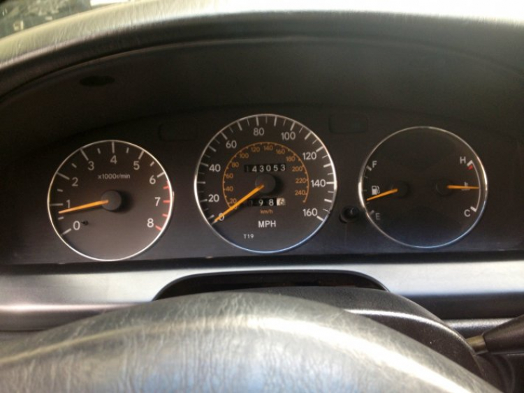

Em nó khi còn trên xe nè bác Khoa
Vì lý do thẩm mỹ nên em mua cái này
Kim méo, kkk di tiëu coi chüng uót quàn nha a nguyengiao kkkkkkHi bác! cái đồng hồ tua thì tại mình chưa biét nguyên lý thôi bác! lúc bật chìa khoá có điện vào cuôn dây thì bác tháo kim ra trả nó lại vị trí số 0 nhé! do em cho bác Taibon 2 cây kim rồi nên tháo kim xe taibon gắn vào ngẫu nhiên nên nó k chính xác là lẽ tất nhiên. Đồng hồ bên kmh cung phải canh lại!
